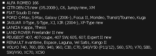

шурік писал(а):
Тут є перелік машин
Good Hi

шурік писал(а):
Тут є перелік машин та розміри
http://allegro.pl/nowe-felgi-16-5x108-peugeot-407-605-607-expert-i2673685500.html
http://allegro.pl/215-nowe-felgi-16-5x108-citroen-c5-c6-jumpy-xm-i2701747426.html
Ми забули про одну важливу деталь - діаметр отвору під ступицю. На новому Скудо вона 65.1, але якщо брати ті оригінальні диски Альфи чи Рено, які тобі подобались то Альфа-166 має 58.1 http://www.koleso-razmer.ru/size/alfa-romeo/166/
а Рено - 60.1 http://www.koleso-razmer.ru/size/renault/espace-iv/
Форд - 63.3 або 63.4
Ягуар - 63.4
Вольво - основна маса 65.1, але може бути і 63.3 або 67.1
Ленд Ровер - 63.4
В цих двох оголошеннях написано "OTWÓR CENTRUJĄCY: 65,1"
тому перед купівлею завжди треба перевірити всі параметри, бо інакше прийдеться шукати токаря і висвердлювати внутрішній отвір під 65.1.

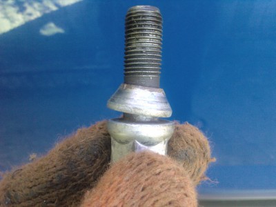

На 1,6двигло идут диски на 6,5 J15 PCD 5*108 DIA 65 и резина 215 65. Купил по весне диски б/у от Опеля, примерил на шиномонтаже, стают, зажимаются, не затирают, а ГЛАВНОЕ DIA 65! Плотненько на ступицу налазит...хоть одним болтом прикручивай. Потом выясняется, что у Опеля 5*110. По этому поводу разгорелись дебаты на Ситрофоруме http://citroen-club.info/forum/viewtopic.php?f=32&t=14261 и вопросы безопасности подымались также серьезно:
А тепер чиста механіка та геометрія для 100 на 98: з 5 болтів тільки 1 (один!!!) прикручується на своє місце і відповідно нормально прикручує диск до ступиці. Решта можуть прикрутити диск тільки в цьому випадку, коли і конус на болтах і сідло під болт на диску має виробітку чи якийсь люфт, що може компенсувати ті 2 мм різниці. Крім того диск на 99,9% не сідає центральним отвором на геометричний центр - в результаті навіщо взагалі балансувати диск з шиною - це нічого не допоможе. А тепер уяви поїздку на швидкості поза 100 на невідбалансованих колесах.
а дело в том, что на машинах 2007гг-(может и на предыдущих я не знаю) болты идут с подвижной шайбой-конусом которая и выбирает ЭТОТ 1ММ в радиусе Blush (а 2-а мм на диаметр см. цитату).
Сразу хочу отметить - Я НЕ СТОРОННИК "колхозной" установки з/ч (а тем более влияющих на безопасность),НО,,, практика показала безболезненность и безопасность данной замены Dancing конечно с учетом моих условий(шайба-конус).
