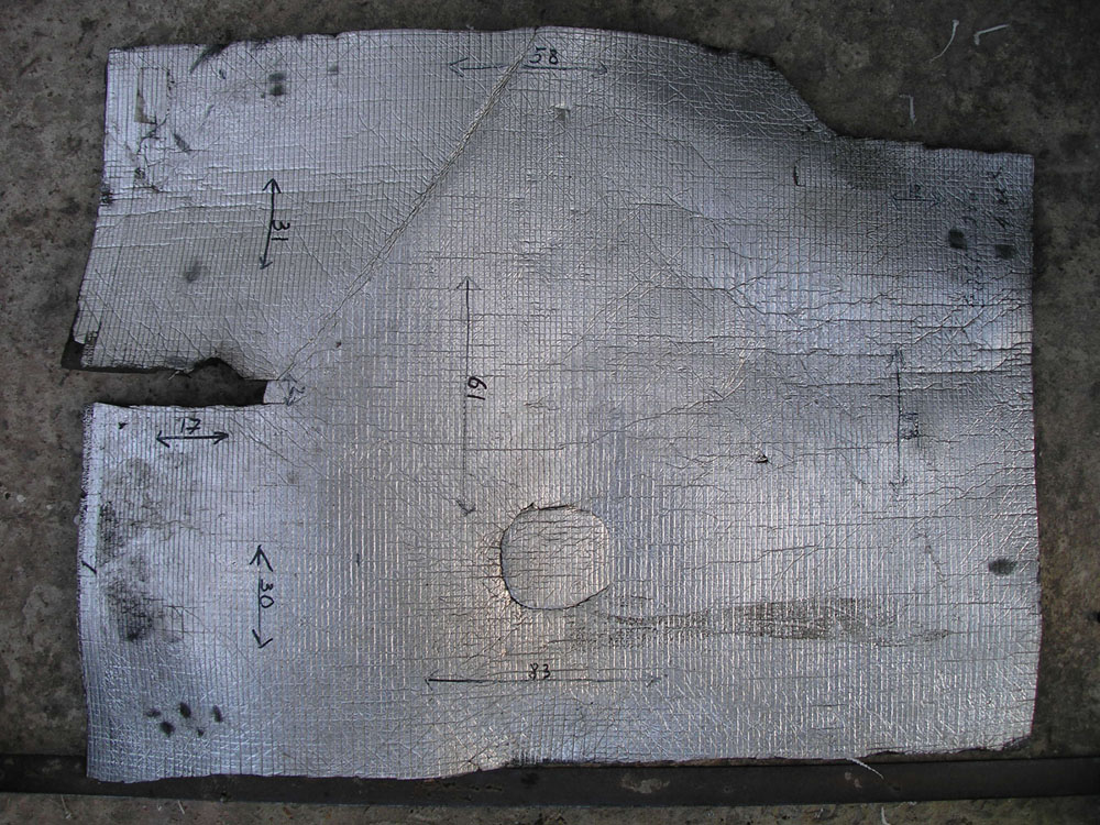

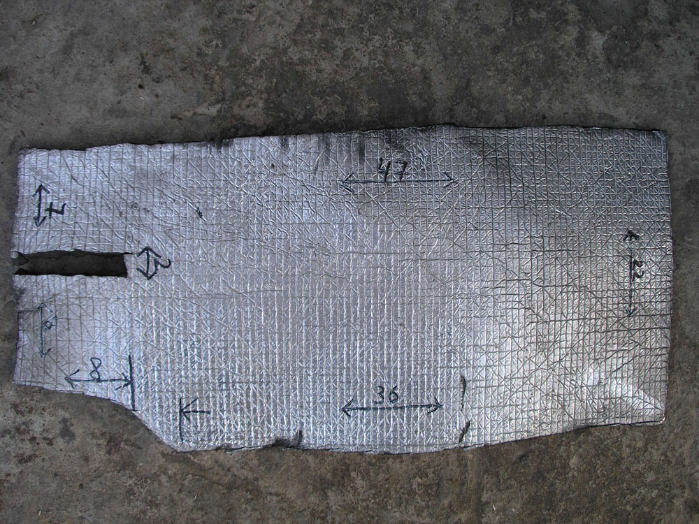

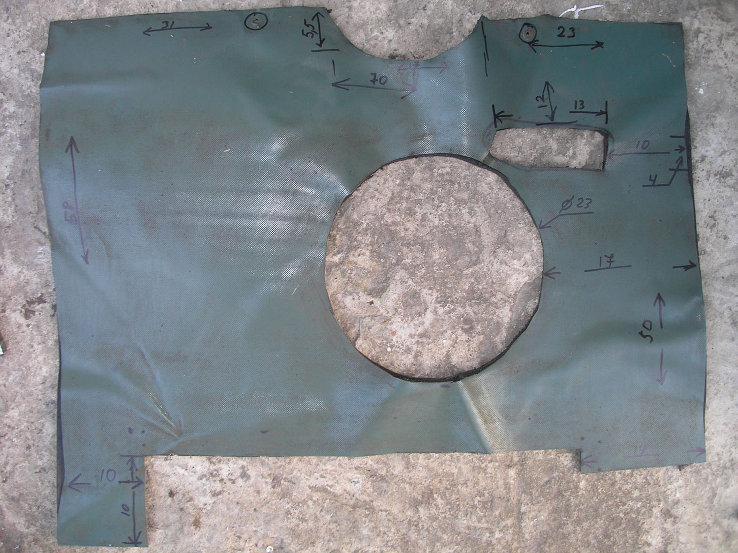

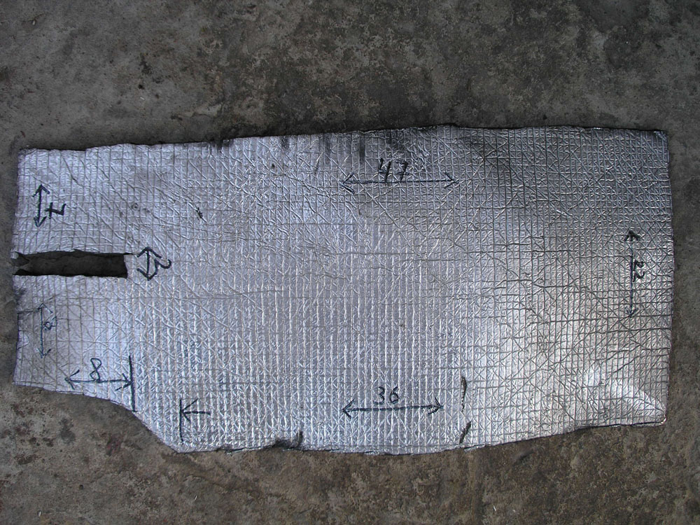

СообщениеДобавлено: Пн Окт 14, 2013 15:26    Заголовок сообщения: Ответить с цитатой
Di-MA писал(а):
Сегодня -18 подолжаю испытовать http://fiat-club.org.ua/forum/viewtopic.php?p=621075#621075
Разогретое авто 80км\час печка 4 пол.Двигатель не остывает,через 10 км.переключил на 2-ку(бо жара).
На месте на 4 пол.падает но медленно.Если авто разогрето то 2-го хватает за глаза.(авто стоит)
Вывод:
Если авто утеплено то в дизеле чуствуешь комфортно.Те года этим не занимался,ниже -15 авто не нагреть.
Если кому нужно-выкройки по этой теме.
