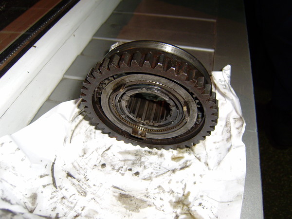

разобрали коробку и задеффектовали этот узел. Если я правильно понял в этом узле находятся синхроны 1 и 2 передачи. Разобрать этот узел не представляется возможным так как стопора прихвачены сваркой.
Сейчас буду разбираться по чертежам что тут к чему. а пока вопрос этот узел купить можно?

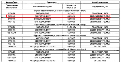

столкнулся с проблемой- не могу опознать коробку, на ней нет опознавательных знаков.
подскажите по вин коду модель коробки VF7BZDHXA12481296
CITROEN JUMPY 1,9TD 1999год
Колобок
Зарегистрирован: 11.03.2011
Сообщения: 982
Откуда: Тернопіль
СообщениеДобавлено: Пт Ноя 30, 2012 20:51    Заголовок сообщения: Ответить с цитатой
Тримай
 Просмотрено:  647 раз(а)
067-790-69-45

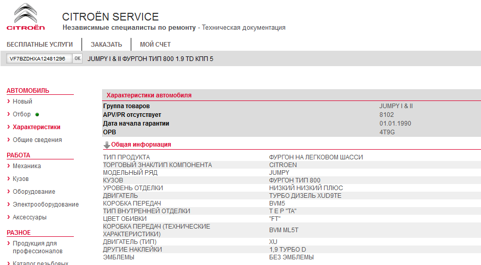

СообщениеДобавлено: Пт Ноя 30, 2012 22:14    Заголовок сообщения: Ответить с цитатой
Можливо на сайті точніше ніж в книжці.
Hi
І таке, ще є.
Але Citroen не тут, тут FIAT!

получил я синхронную муфту, в хорошем состоянии но малость поржавевшая.
Что бы ее привести в чувство пришлось полностью разобрать.
оказывается стопорные кольца, которые фиксируют синхроны прихвачены контактной сваркой и после замены синхронов кольца прийдется прихватить сваркой.
вопрос: после этого синхронная муфта будет работать как положено?

СообщениеДобавлено: Сб Дек 01, 2012 22:27    Заголовок сообщения: Ответить с цитатой
Обалдеть. Стопорные кольца прихвачены сваркой. Все больше удивляюсь тупости современных разработчиков.
