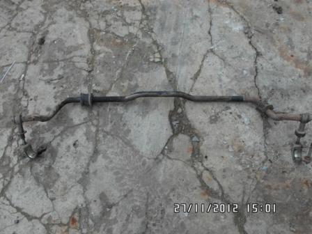

ScuBIdo писал(а):
У меня скудо 97 года, стабилизатора нет, хочу поставить так как на поворотах и на кочках чувствуется трение об подкрылки. Стабилизатор поможет избежать этого?
Есть стабилизатор в наличии 800грн.......
