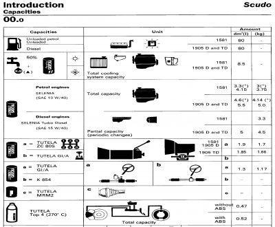

Скільки потрібно гальмівної рідини для повної заміни в Скудо 2.0 ЖТД (коротка база) ?
1 літра вистачить. Там, здається, 700 грам іде. Я брав літрову банку - трошки лишилось.

470 гр. без АВС
520 гр. з АВС

alex-lv
звідки малюнок? поділись інфо...

Freedom писал(а):
alex-lv

СообщениеДобавлено: Сб Дек 08, 2012 18:45    Заголовок сообщения: Ответить с цитатой
а де можна скачати або подивитись?
