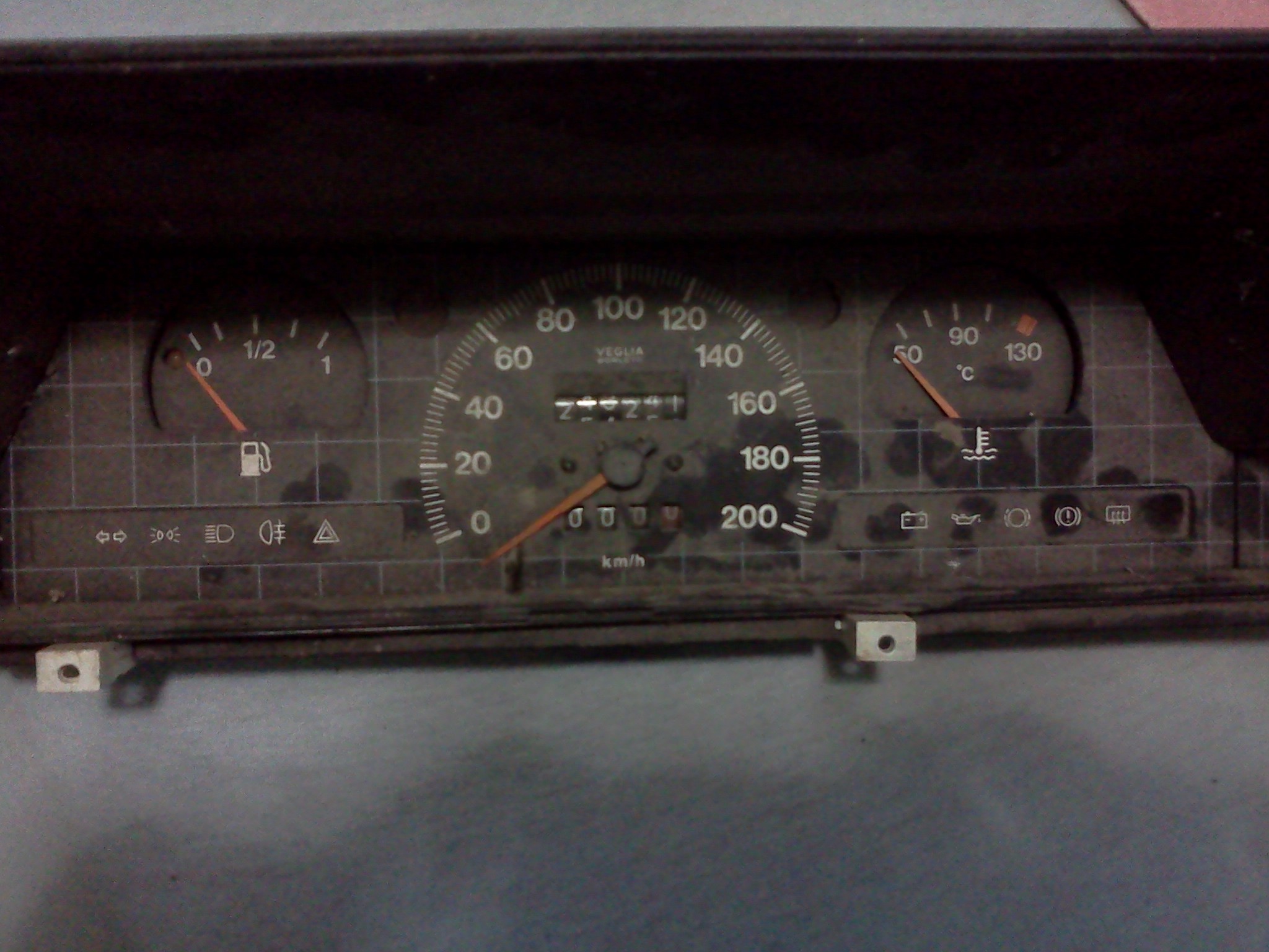

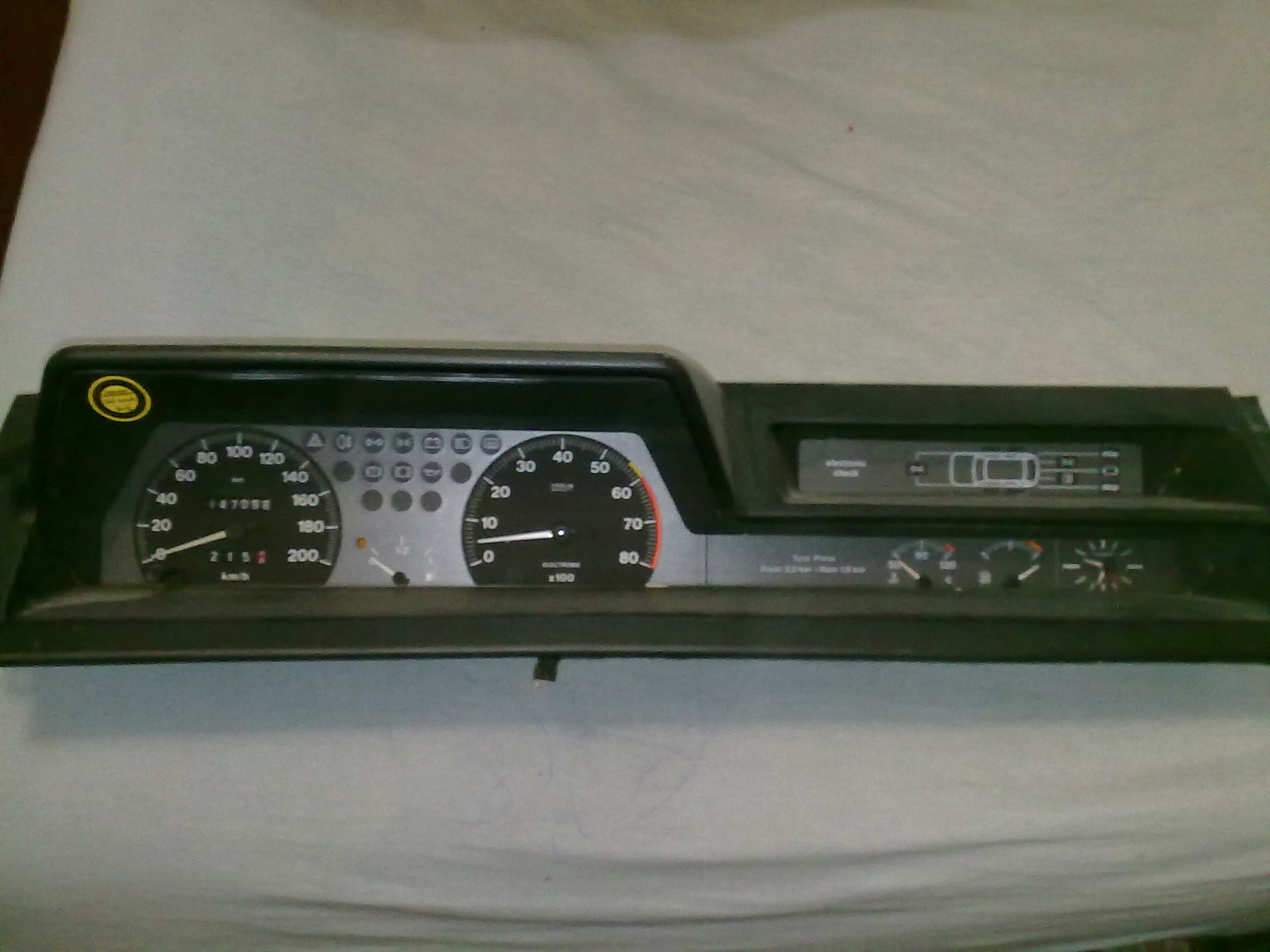

Люди добрые поделитесь электро схемами приборок на типо. нуждаюсь в двух схемах под вот такие приборки или же в распиновке.[img][/img]

http://fiat-tipo.de/index_schaltplaene93.php?id=14

Вылаживал данную инфу тут: http://club-fiat.org.ua/forum/36-1607-1
но продублирую и здесь.Wink
Распиновка для замены приборки без тахометра на приборку с тахометром.
Вобщем вот вид приборки без тахометра, здесь я пронумеровал разьемы ( дальше будет видно для чего)
вот вид приборки с тахометром разьемы подключать необходимо в следующем порядке:
1 разьем ( без таха) на разьем А ( с тахом)
2 разьем на разьем В
3 разьем на разьем Е
4 разьем на разьем D
Ну а на тахометр необходимо подпаять провод к разьему С ( желательно тоже через однокантактный)
Удачи!Wink
