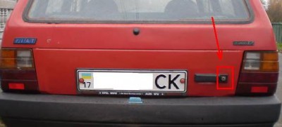

Вопрос следующего характера: необходимы пару запчастей, чтоб душа возрадовалась машинке целиком и полностью.
Итак. Может быть, у кого-то есть или кто знает где взять следующие детали:
1. Фара левая (если лицом к машине стоять) - у меня треснуло стекло. Так что надо или стекло или фара в сборе. но лучше стекло.
2. Замок ляды багажника - на фото обозначил. Уточнение - не замок крепления ляды с кузовом, а сама кнопка с запирающим механизмом.
Лучше новый, но надо ждать. Где-то 145грн.

2. Сколько ждать и будет ли это всё в сборе и новое?

расскажите про замок ляды.

народ, вопрос о сердцевине замка ещё актуален.
