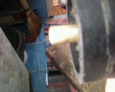

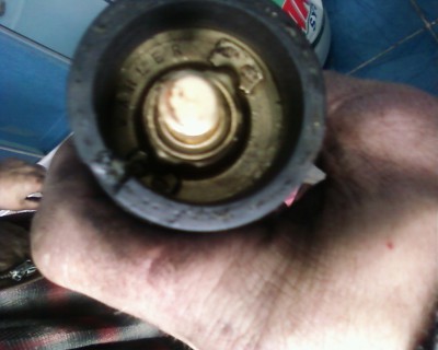

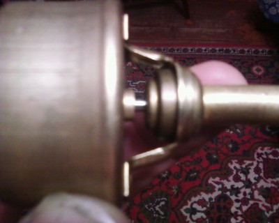

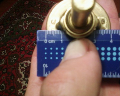

Приехал термостат.....проверил его......ставить буду только после завтра.
А что ЭТО?или ракурс такой?Подошва 3см хде?Если то что у Вас в руках и это http://avtoto.com.ua/termostat-febi-bilstein-09328.html одно и тоже то все ОК.
Вполне может быть ракурс,фото с мобилки но это он фирма правда wahler.Штангель отдал но линейкой промерял диаметр-то что надо,даже немношко меньше .В кипяток бросил-среагировал открылся чётко. Ещё пару снимков если получится.

Ванек писал(а):
Di-MA писал(а):
Какая температура открытия??Какой брать с 83 или 86 температурой открытия???

Ванек
Это он и есть.Так что впихай не впихуемое и радуйся теплу.

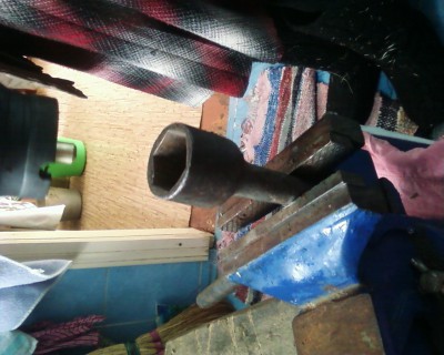

Ну и....впхнул это самое невпи...ое.В 15 минут точно не вложился так как пришлось снимать патрубок полностью.Трудновато но возможно,пришлось воспользоватся ещё одной парой рук.Результат окончательный будет когода выеду из гаража.А пока на месте, прогрел хорошо до потепления верхнего патрубка,да бы просмотреть не подтекает ли жидкость.Вот фотки как этот процесс протекал.
А так что не получалось?
Di-MA писал(а):
PS:Острой частью к блоку,в нето и упирал при монтаже,и заталкивать до среза патрубка что-бы не мешал штатному после установки.

Di-MA писал(а):
Маладца.Laughing
Уж больно туго Shocked не хотел заходить,,,немношко солидолом смазывал и затолкнул порядочно ,так что бы не мешал и патрубок стал на место...завтра с утра первый выезд посмотрим,отпишусь....

bulik писал(а):
Тоже себе взят такойже как у вас ,пробовал ставить,не налазит.В среду буду снимать полностью патрубок и буду впихивать.....жаль нет еще одной пары рук.
Одна пара рук.Я сам его впихивал,ребята только смотрели.Упирал в блок,точнее монтажный кронштейн.
