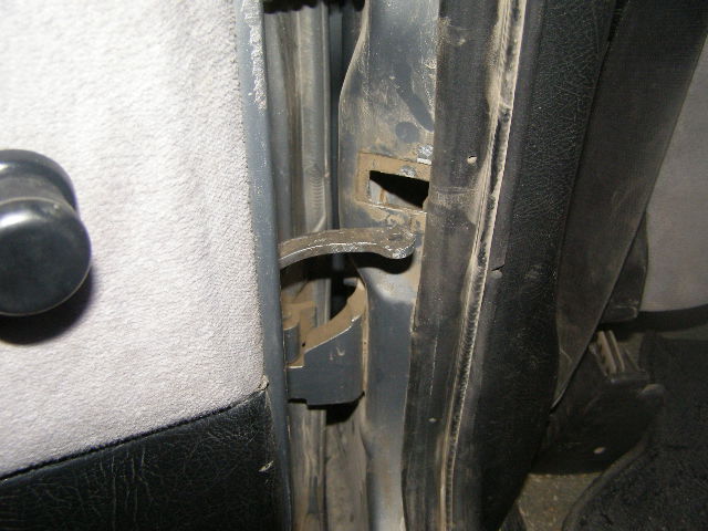

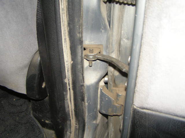

Хоттабыч писал(а):
skorpionishe2009
А она разве приварена изначально?
Вот эта штука
Левая задняя дверь (поломанная)
 Просмотрено:  412 раз(а)
То же самое с правой стороны
 Просмотрено:  398 раз(а)

Скоба ограничителя не просто так оторвалась. Предварительные щелчки при открывании двери- есть повод задуматься о ревизии внутренностей ограничителя. Я уже это изучил на собственной машине.
Старая темка, фото и причины внизу страницы:
