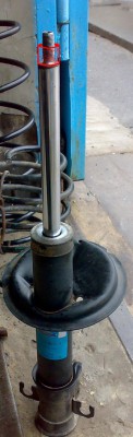

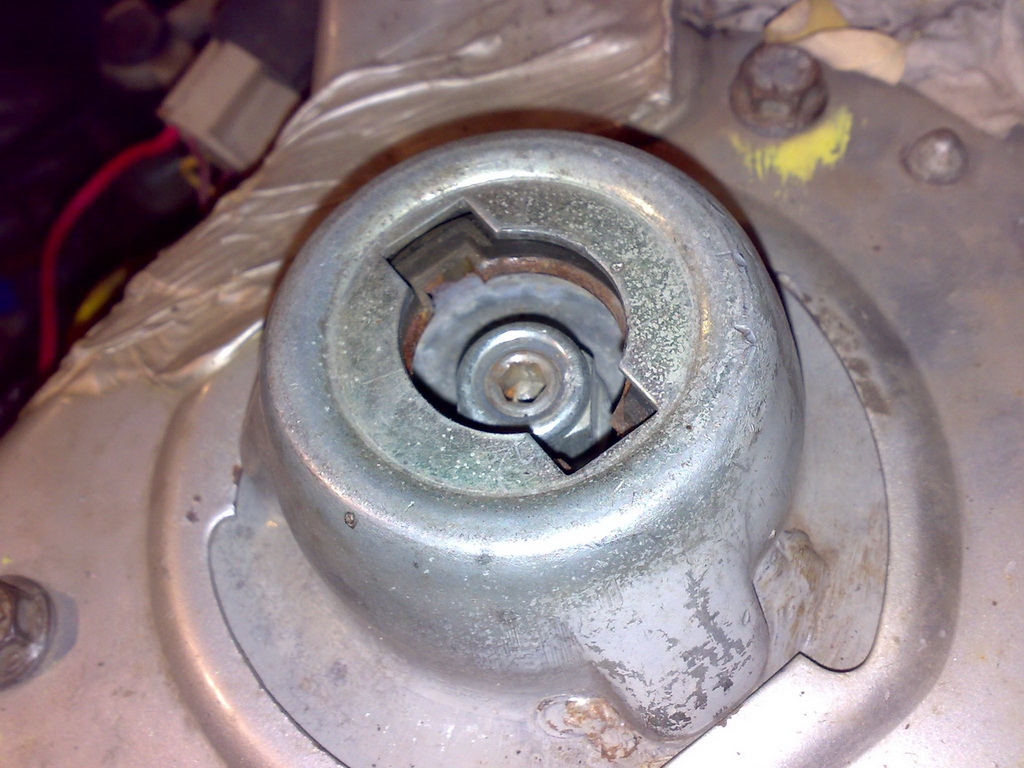

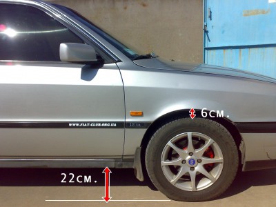

sheva70
Зарегистрирован: 23.02.2008
Сообщения: 1401
Откуда: юг
СообщениеДобавлено: Пн Дек 17, 2012 00:45    Заголовок сообщения: Ответить с цитатой
Виктор Акерман
Я со старого штока сделал две втулки, высотой, примерно оставил под гайку (там как раз стоит отбойник). Соответственно выше стала опора (то есть длинней стойка)...
 Просмотрено:  395 раз(а)
 Просмотрено:  456 раз(а)
R14 175/70
