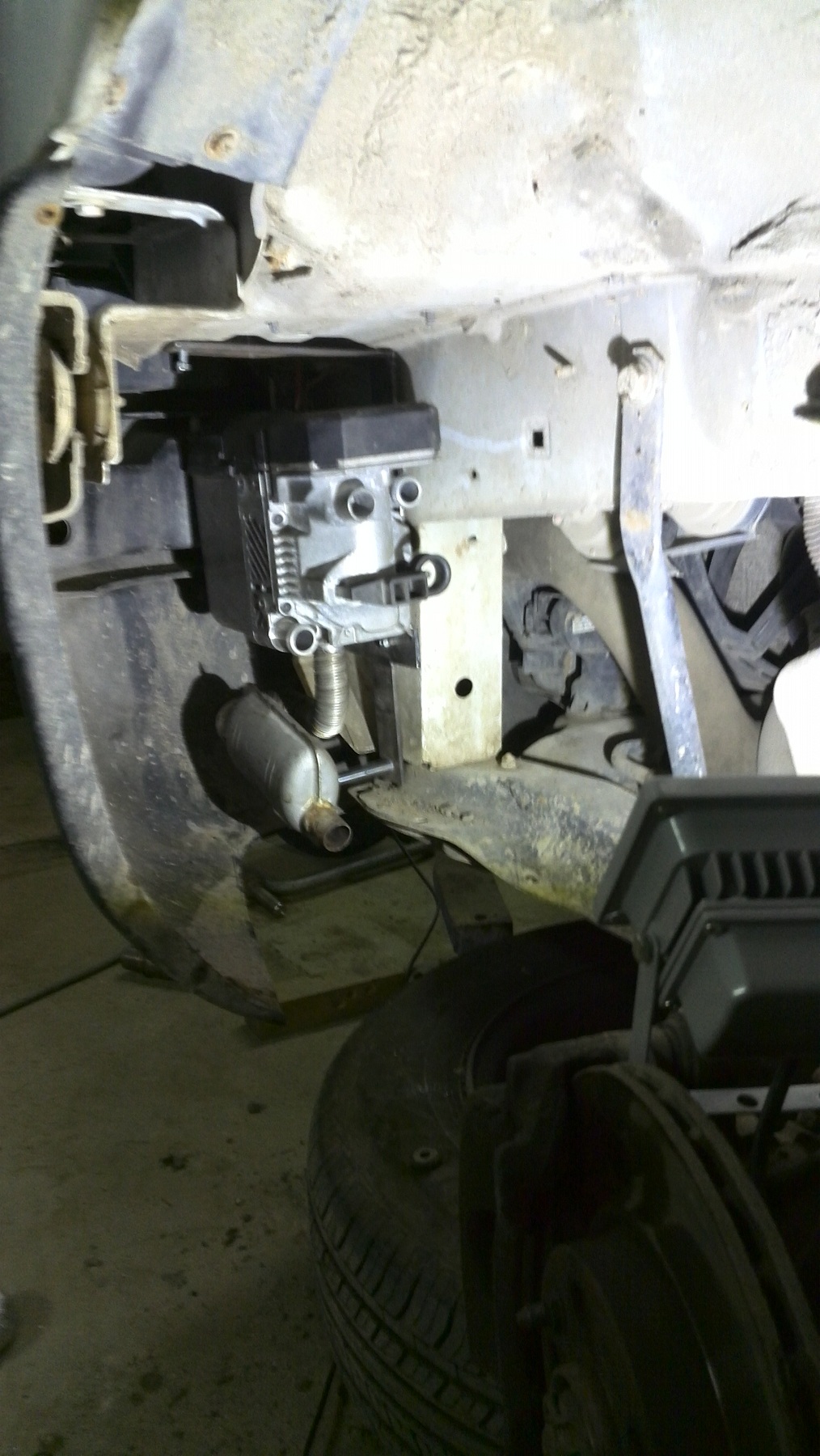

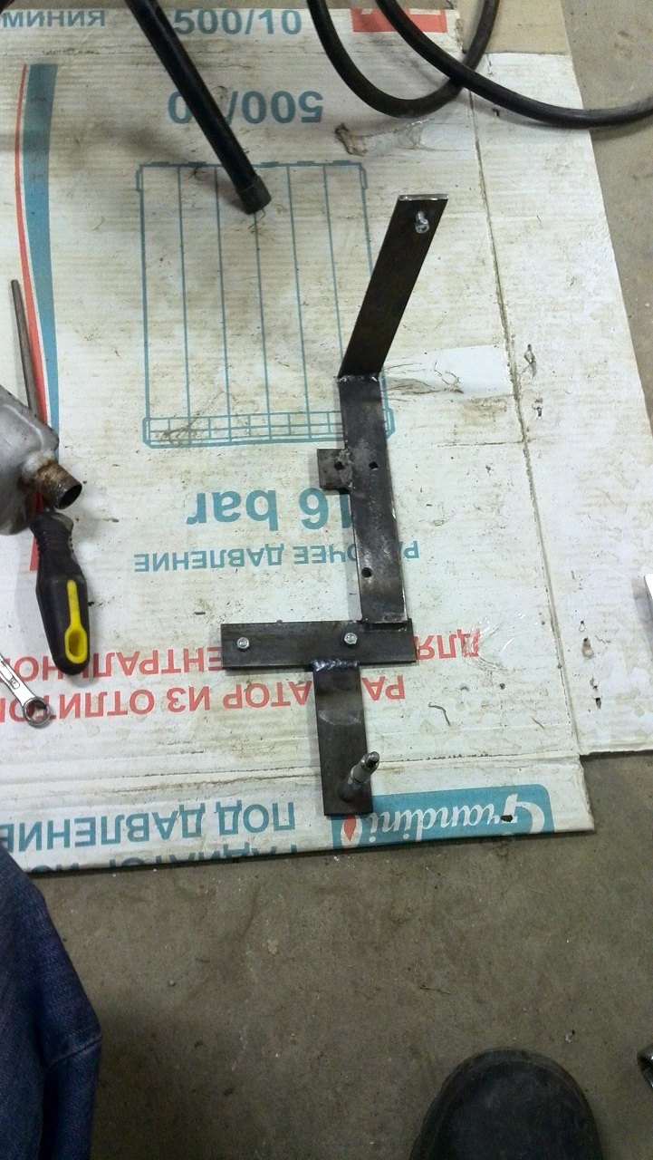

СообщениеДобавлено: Вс Ноя 24, 2013 20:22    Заголовок сообщения: Ответить с цитатой
ну так как никто толком не смог подсказать где штатно устанавливается webasto я решил поставить так...
комментируйте...

Vladimir TV
Зарегистрирован: 25.07.2011
Сообщения: 1071
СообщениеДобавлено: Вс Ноя 24, 2013 21:19    Заголовок сообщения: Ответить с цитатой
комментируйте...
Вебасто устанавливается возле горловины бачка омывателя лобового стекла
trashutin
Зарегистрирован: 29.07.2012
Сообщения: 107
Откуда: крым нижнегорск
Авто: ситроен джампи 1,9td
СообщениеДобавлено: Вс Ноя 24, 2013 21:28    Заголовок сообщения: Ответить с цитатой
Vladimir TV писал(а):
комментируйте...
да я тоже видел фото с вебастой возле горловины бочка омывателя, но у меня там нет отверстий для крепления. Под левым крылом четко становиться и ничему не мешает. По крайней мере пока. Еще незнаю как лягут патрубки...
Планирую врезать между блоком и печкой (мотор 1,9тд).
Vladimir TV
Сообщения: 1071
СообщениеДобавлено: Вс Ноя 24, 2013 21:37    Заголовок сообщения: Ответить с цитатой
Главное, чтобы работал! Удачи!!!
