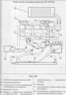

Я понимаю, что только лето начинается, но все же: кто-то устанавливал этот прибор на авто? А может кто-то умный подскажет как правильно его подключить?
Привожу инструкцию завода-изготовителя по установке:
Если термостат находится на верхнем патрубке радиатора и нет сливной пробки на блоке двигателя:
1. забор ОЖ с нижнего шланга радиатора через тройник, подача ОЖ в шланг "подачи" печки. (не пойму как здесь может идти циркуляция по малому кругу, может кто разъяснит)
2. забор ОЖ с патрубка "обратки" печки через тройник, подача ОЖ в шланг "подачи" печки через тройник. (А не получится ли так, что жидкость будет циркулировать по такому кругу: расширительный бачок-нагреватель-подача печки-печка-выход печки-расширительный бачок. И в блок так и не попадет, т.е. будет греть только печку салона?)
Привожу схему охлаждения.

Штука хороша...але потрібна розетка,та й через 30-40хв. темп.буде знову біля 70 град....Собі думаю поставити дод.насоса від Газелі,бо зимою неможу нагрітись)
