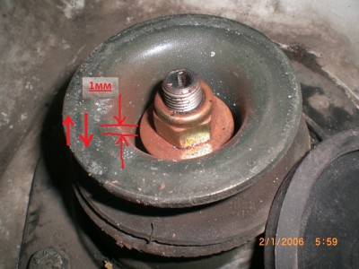

При замене передних дисков и колодок случайно заметил люфт левой стойки ( на правой нет) по вертикали примерно 1мм. При поддомкраченой машине проявляется нажатием ладошкой вниз на колесо. В стороны люфта нет, резинка целая, в движении не стучит.
Что-это: подшипнику опоры кирдик, когда-то забыли что-то поставить, а главное в декабре делал розвал-схождение и на СТО при диагностике ходовой этого не заметили.

olefirenkos
Судя по фотографии у тебя оборвана резина в нижней части.
