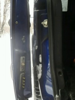

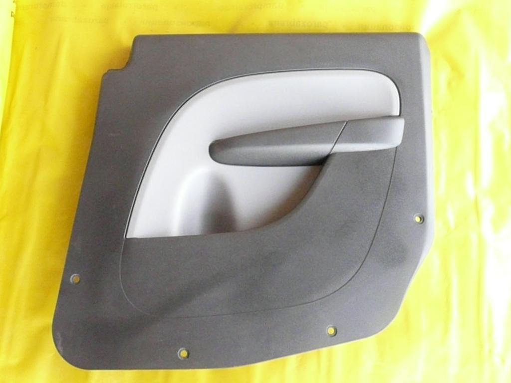

Подскажите кто менял задние боковые карты дверей?
Я хочу поставить с пасажира с подлокотниками на карго
Посмотрел на своё авто, мне кажется не будет нормально открываться дверь(функционировать)/ узкий просвет между кузовом и дверью
Но кузов у нас не отличается от пассажира за исключением ниш под ноги, двери и механизм открывания идентичные.
Я себе такие карты поставил. Все 4 и впереди и сзади. Сзади карта практически вся в дверь уходит, внутрь, при установке - поэтому открывается нормально. Зазор где-то 0,5-1 см. Правда заметил - если скользящая дверь открывается полностью - то в таком положении карта почти касается кузова. Подлокотник не мешает - он проходит как раз над выпуклостью заднего крыла. Но практичность от таких задних карт - сугубо эстетическая, т.к. подлокотнок узенький, руку на него не обопрешь, ручки чтоб держаться тоже нет, карман неглубокий - вообщем - только чтоб глаз радовали и все...
P.S. Возможно - придется подрегулировать ролики двери если карта будет мешать открываться..
