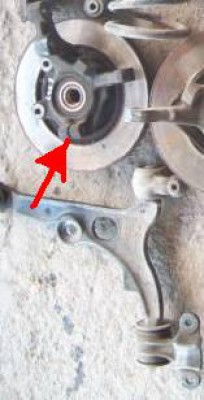

Знайшли мій стук в підвісці. Виявилося, що є сходинка в цапфі, в місці посадки шарової опори. Гойдання колеса руками не дає змоги почути стук. Вручну не можливо створити робочу нагрузку на шарову опору. Затяжка болта теж стук не усунула. Що зробили? Вирівняли сходинку в цапфі, наростили товщину пальця шарової опори і обточили до нових посадочних розмірів. (=50 грн.)
Вибачайте за крадену фотографію, але тут все наглядно показано.
