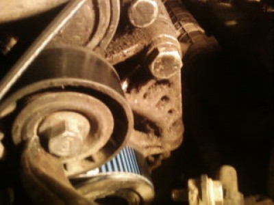

Ванек
Зарегистрирован: 26.08.2012
Сообщения: 130
Откуда: Кировоград
Авто: Фиат-добло 1,9Д
СообщениеДобавлено: Ср Фев 20, 2013 18:54    Заголовок сообщения: Ответить с цитатой
Банкир писал(а):
может у кого есть в картинках как заменить ролики у меня тоже рычать начал какой то ролик и ремень свистит на холодных оборотах, хочу посмотреть как он выглядит и самому поискать в магазинах, а возможно и заменить самому
Вот как менялся ремень дома сам.
 Просмотрено:  384 раз(а)
 Просмотрено:  351 раз(а)
 Просмотрено:  373 раз(а)
