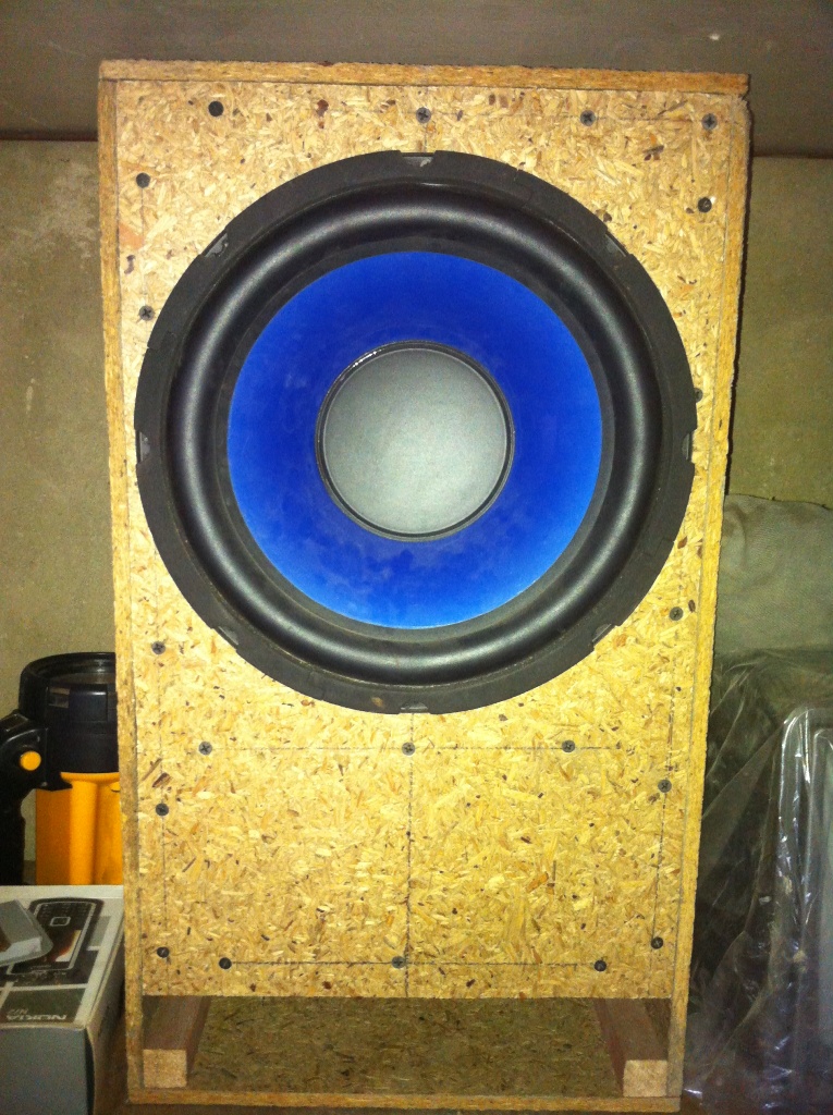

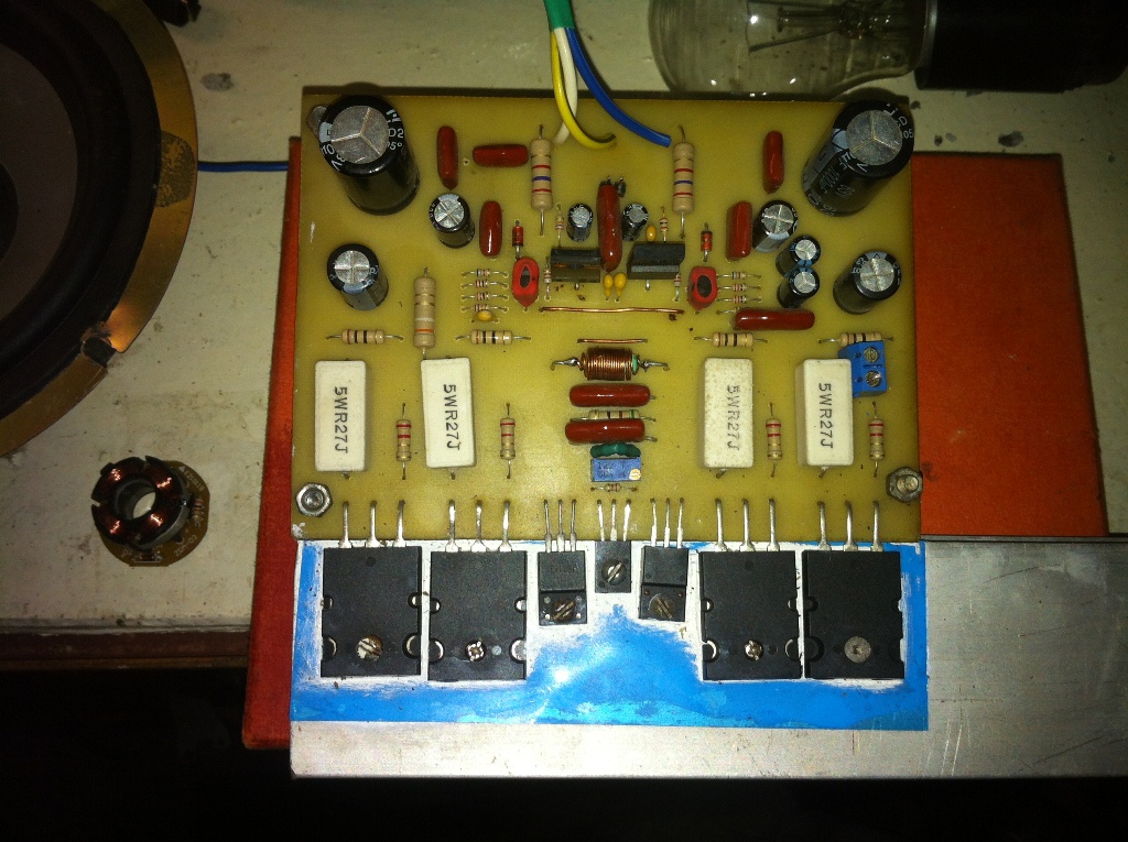

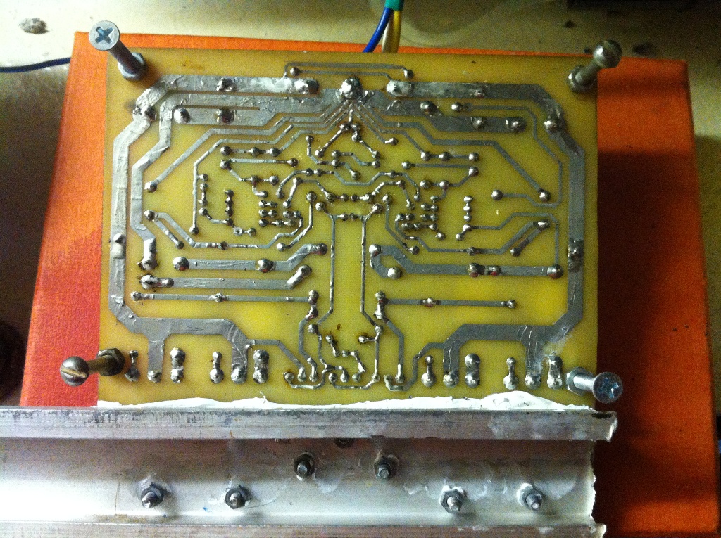

Сьогодн1 зайнявся повн1стю переробкою проводки для музики по всьому салон1, а також вже зробив п1дсилювач для сабвуфера 300 Ватт чистими.
Сам буфер готовий теж, головка 12", т1льки залишилось карпетом обтягнути.
