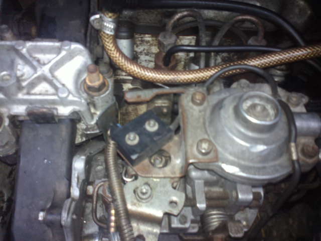

СообщениеДобавлено: Вс Янв 06, 2013 19:13    Заголовок сообщения: Ответить с цитатой
Не задіяний мікро виключатіль,як він вліяе на роботу двигуна і для чого він?
 Просмотрено:  193 раз(а)
Ларсон
Зарегистрирован: 03.01.2011
Сообщения: 261
Откуда: Тернополь
Авто: Fiat Scudo 1.9TD
СообщениеДобавлено: Вс Янв 06, 2013 19:18    Заголовок сообщения: Ответить с цитатой
в мене теж не задіяний цей мікровимикач...
і моя схоже почала заводитися...ну зааводиться з-пів оберта...але треба одразу потримати чуть газ секунд 5-10...і тоді вже норм працює...
Куди дивитися???
