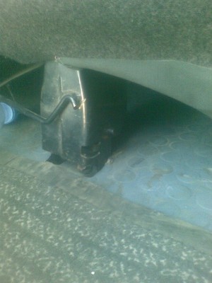

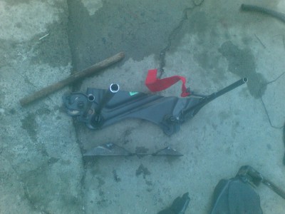

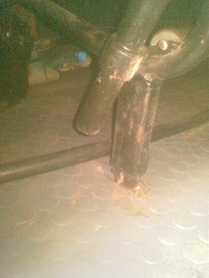

лутше рассмотреть вариант на защелках-так намного удобнее...
7595045
Зарегистрирован: 10.10.2011
Сообщения: 765
СообщениеДобавлено: Вс Янв 06, 2013 15:13    Заголовок сообщения: Ответить с цитатой
эт крепеж задней сидушки...

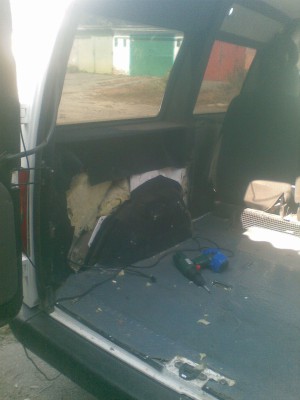

7595045
Сообщения: 765
СообщениеДобавлено: Вс Янв 06, 2013 15:14    Заголовок сообщения: Ответить с цитатой
это заготовка для второго ряда...по теплу переделаю
