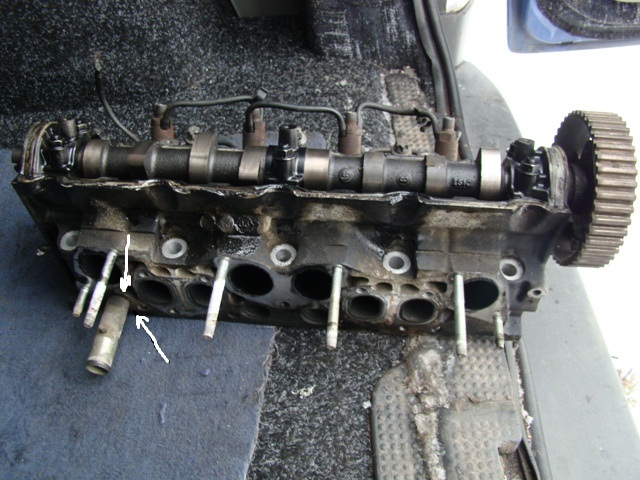

				| 1.9D
				| тече зпід трубки,як вона кріпиться????? |  |

				| Просто запресована. Трубка бывает железная и пластмассовая. Выбить и снова запресовать, смазав хорошим герметиком.

				|  	  | Ситр писал(а): |  	  | Просто запресована. Трубка бывает железная и пластмассовая. Выбить и снова запресовать, смазав хорошим герметиком.
 А уплотнительное кальцо есьть там какаето или нет

				| Нет никакого уплотнителя и прокладок.Я выпрессовывал эту трубку чистил посадочное место наждаком.Намазал уплотнителем для резьбовых соединений и запресовал.Бежать престало. |  |

				| Як там виприсувати, коли долизти туди неможна, тяжко вона звидти вилазить? |  |

				| Та як ту трубку дістати,що ніхто нестикався.Я мучусь ніяк неполучається! |  |
