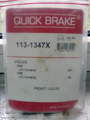

Якщо вони розбиті то нічого крім заміни не поможе. Я також пробував змащувати , на деякий час вистачає, а далі теж саме. Вирішив поміняти. І тепер маю спокій. Потеплішає то поміняю і на другому колесі. В комплекті до направляючих вже йде змазка, так що нічого не потрібно шукати. Ціна 80 грн. В Тернополі на авторинку в ларьочку де запчастини для Пежо і Рено, ну ти знаєш. Very Happy

теж такі направляючі місяць назад міняв, 2 колеса зразу (але в рівному луплять за них ніяк не по 80 грн)
До речі направляючі в різних системах абсолютно різні, ще можуть бути бошевські і т.д.
