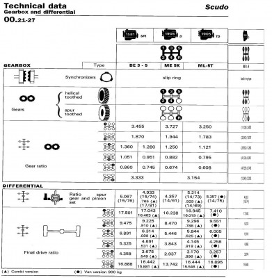

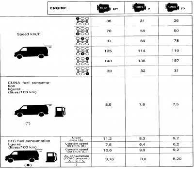

даю інформацію про кпп і шв відповідно до мотора

одне що цікаве це в ТД 1,2,3,4 менша шв чим в Д, а от 5 якраз рве, доречі і на ХДІ така музика

а ще краще знаючи передаточні числа КПП і ГП, + відповідні розміри колеса, з допомогою програми можна визначити, яка буде швидкість на тій чи іншій КПП, пізніше дам силку...

наприклад для мотора 1999- 2006 1.9 wjy/wjz фурогн і пасажир мали різні головні передачі, що і давало їй шв. різні
