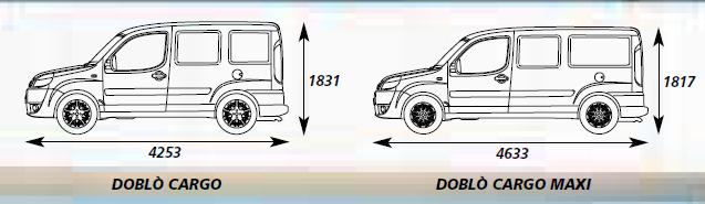

zema_tr писал(а):
Добрый всем день!!!!! Продал десятку, хочу купить Добло, возникла маленькая проблема, проем в гаражных воротах высотой 1,81 - 1,82м, при сильном желании можно увеличить на 5-6 см за счет опускания при помощи сварки и болгарки порожка (швеллера). В характеристиках веде пишут разую высоту, от 1,8 до 1,832 м, при этом на картинках имеются ролинги на крыше. так где правда?? Кому не лень померяйте вашего красавца!!!! Или тогда буду искать фиорино, qubo. Заранее спасибо!!!!!!
высота из офиц. брошюры для модели с 2005 года. макси ниже из-за 14" колес.
если стоит неродная резина - с более высоким профилем, то соотв. авто будет выше, чем указано. с низким профилем наоборот.
и еще - при просевших пружинах и рессорах будет меньше высота, чем на новом авто.
 Просмотрено:  259 раз(а)
