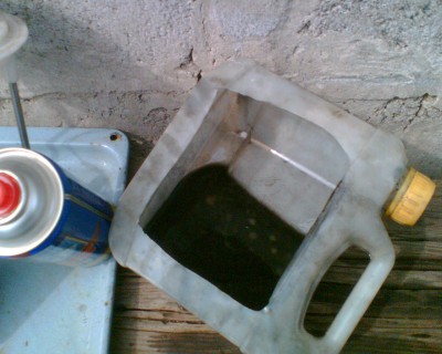

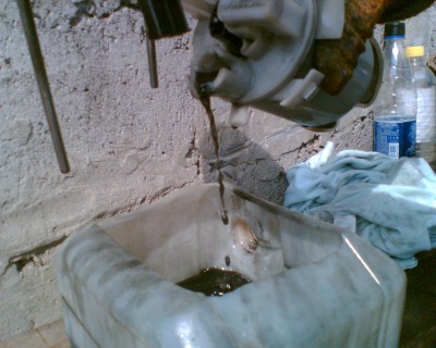

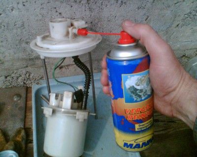

Кстати,насчёт сетки в баке...
А,точнее, бензинового фильтра в корпусе бенз-оса.
Вот картинки собственноручной промывки на 190тк.
Так что, желательно его периодически мыть, или менять.
Но менять придется в сборе с бенз-осом,когда фильтр перестанет пропускать топливо и мотор откажется заводиться в самый неподходяший момент.
