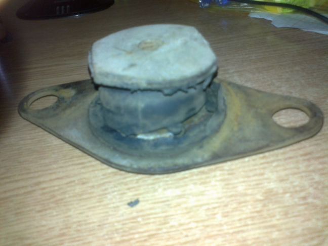

Выкладываю фото подушки[img][/img]
Это старая подушка, ясно, что ей лапти

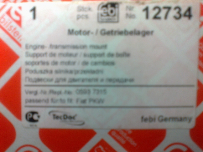

Фото упаковки новой подушки, номер, который плохо читается 0593 7315[img][/img]

По моему на дизеле она покрупнее чем на 1.0

если верить букварю то № 7571214 , но она на 3 отверстия.

хотя.....в тоже время...........выходит СВАГ 70130035 или феби 18079

7571214 - это левая подушка КПП. Она на трёх болтах и она помощнее. А вот фэби 18079 - похоже она. И по креплению подходит (кажись) и помощнее будет. Спасибо
