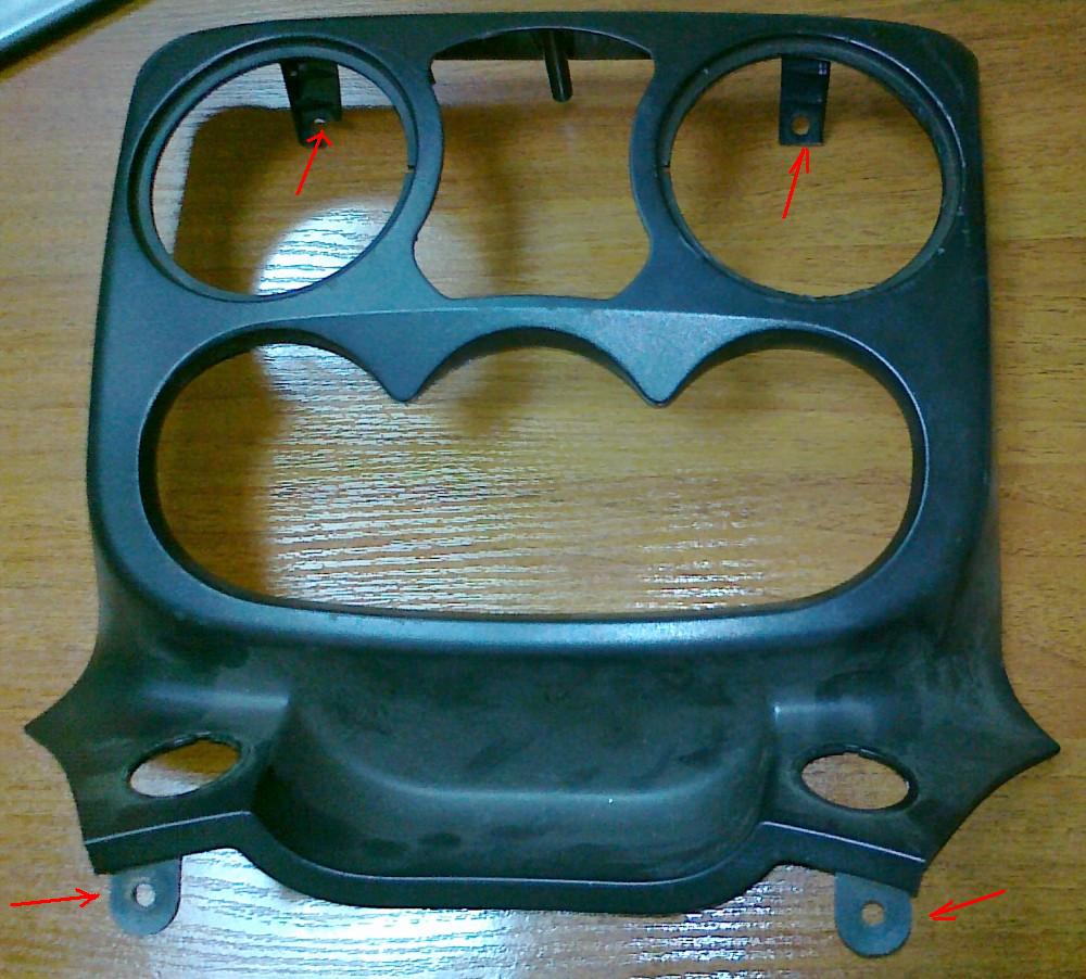

СообщениеДобавлено: Ср Янв 23, 2013 18:49    Заголовок сообщения: !!! Ответить с цитатой
Вот эти 4-е заветные точки крепления Smile
