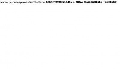

Freedom
Зарегистрирован: 21.07.2012
Сообщения: 1613
Откуда: Тернопіль
СообщениеДобавлено: Чт Янв 24, 2013 20:59    Заголовок сообщения: Ответить с цитатой
Kapitan636
це як який завод, я говорю про концерн РSА, а фіат може і тутелу, я привик до тотал, так як перше був пежо експерт
