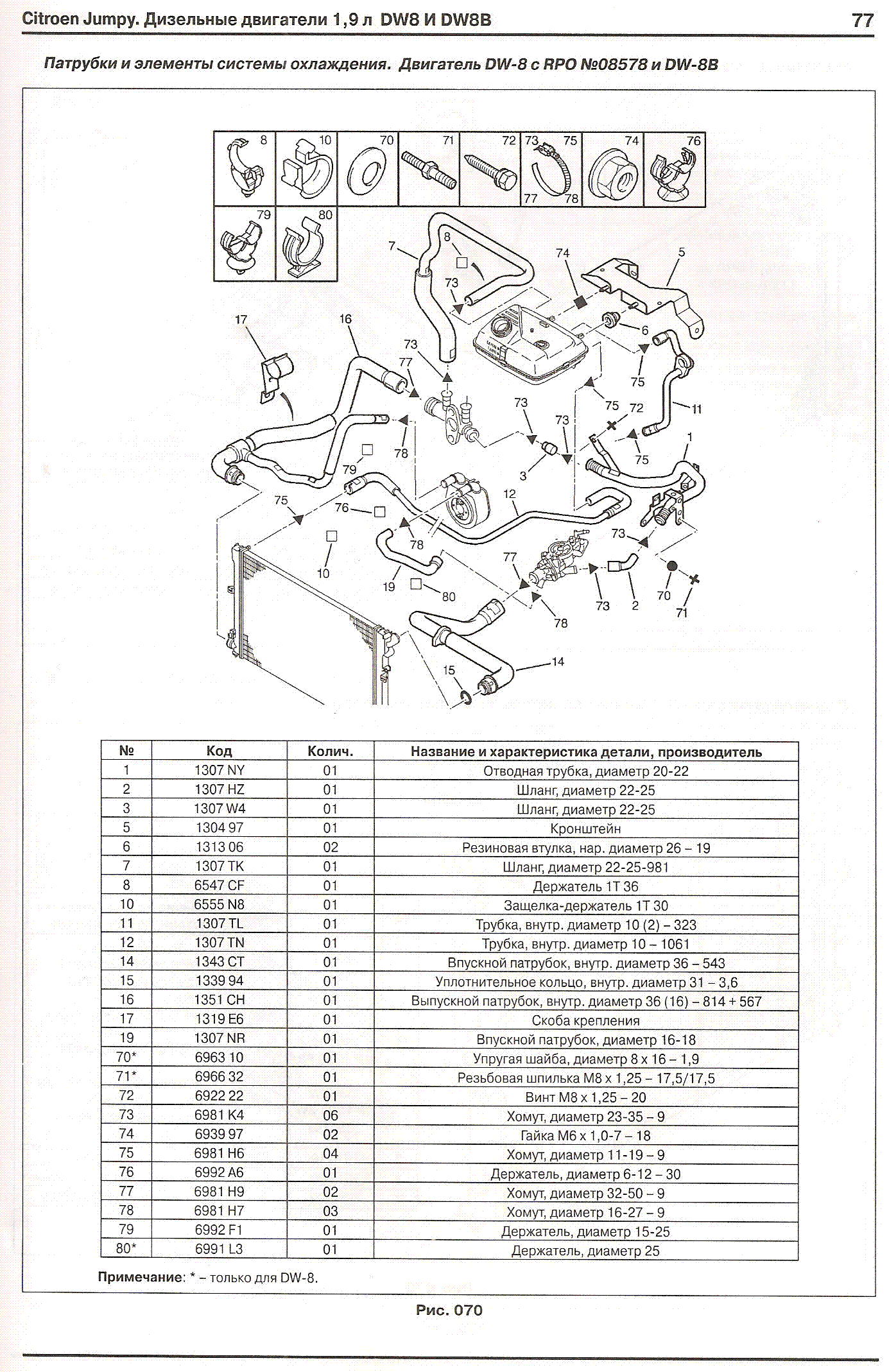

в крышке расширительного бачка, должна быть резиновая прокладка?
какой диаметр трубки, которая после термостата идет на радиатор возле воздушного фильтра?
СПАСИБО
_________________ MARANAFA |
teofil Италомафиози
Возраст: 56 Знак зодиака:  Зарегистрирован: 31.12.2011 Сообщения: 596 Откуда: Львів
Добавлено: Пн Фев 04, 2013 00:27 Заголовок сообщения: |
| АЛЕКСАНДРЛЕСНЯК1962 писал(а): | в крышке расширительного бачка, должна быть резиновая прокладка?
СПАСИБО |
№ 14 на малюнку?
На 1.9 DW-8 внутрішній діаметр 36 мм.
