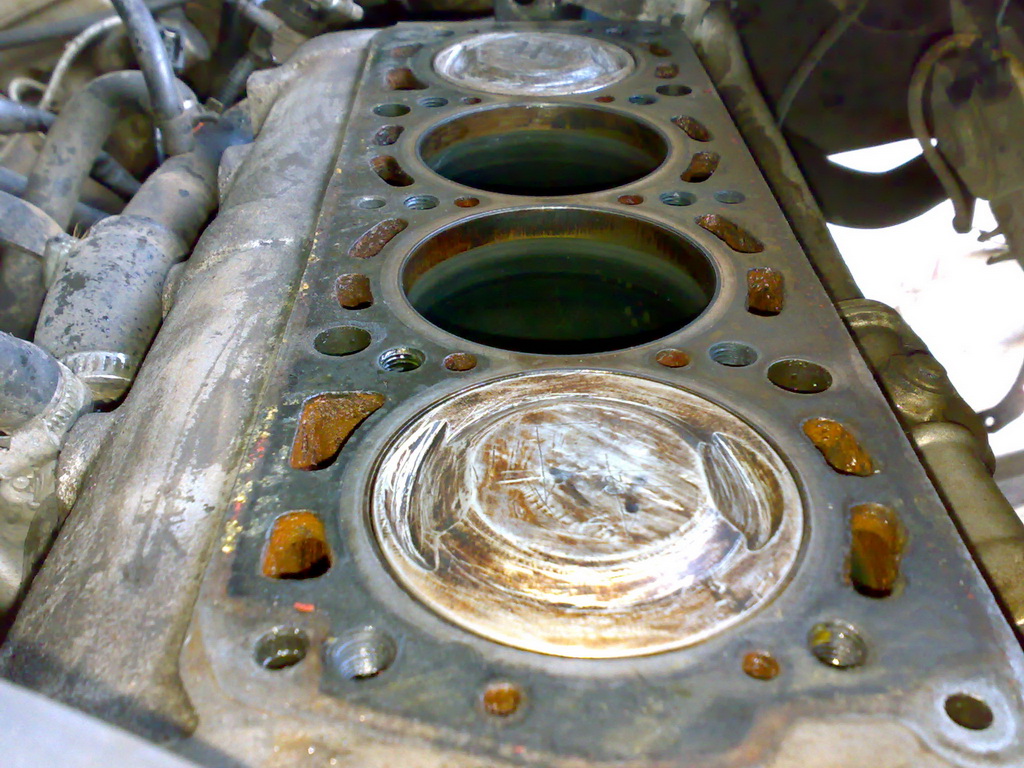

Какое максимально допустимое выступание поршня над плоскостю блока цылиндров, у меня сейчас поршень выступает на 0,45 мм. Question Exclamation Arrow Rolling Eyes

поршни/шатун сток? Вообще то многовато вроде. прокладка 1.74мм должна скомпенсировать.

Мне хотелось бы узнать какаето технические данные по этому вопросу, может поршень нужно обрезать Smile

посмотрел фоты. у меня тоже выступали поршни из блока

Если интересно вот мой выступ при ВМТ 835 A2.046

Нормально там выступает и ничего обрезать не надо.
Прожатая прокладка 0.9мм получаеться, да сам свою старую померять можешь.
Зазор поршень-головка делают минимальным потому что в таких щелях детонация живет.
