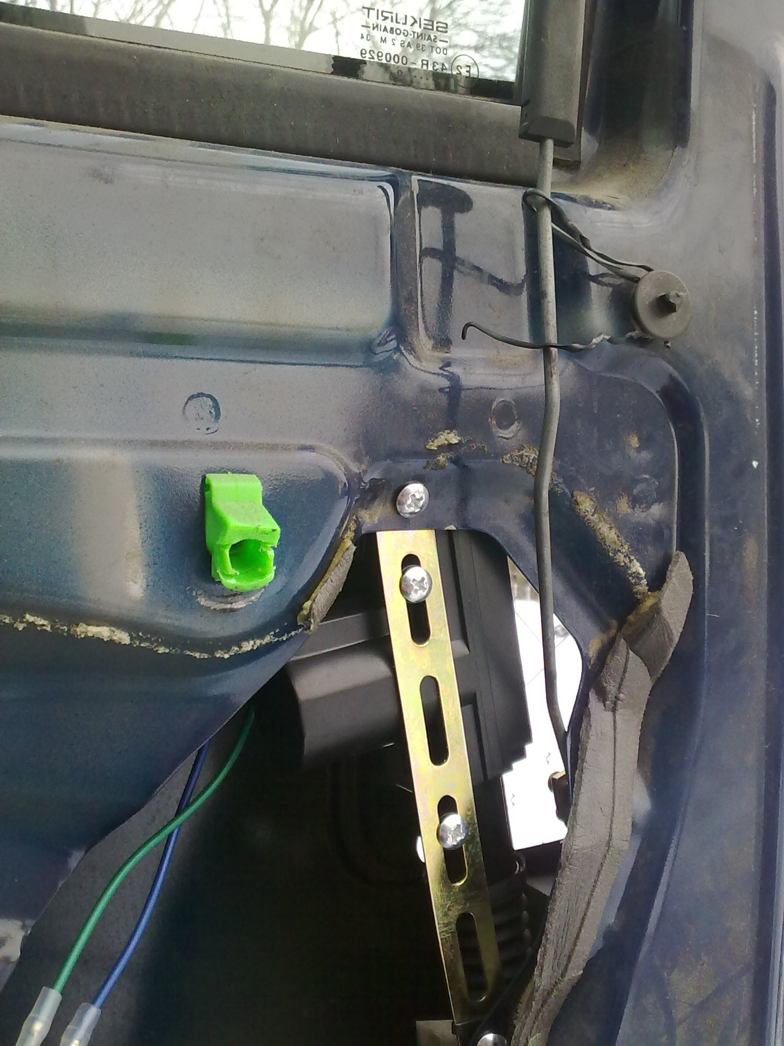

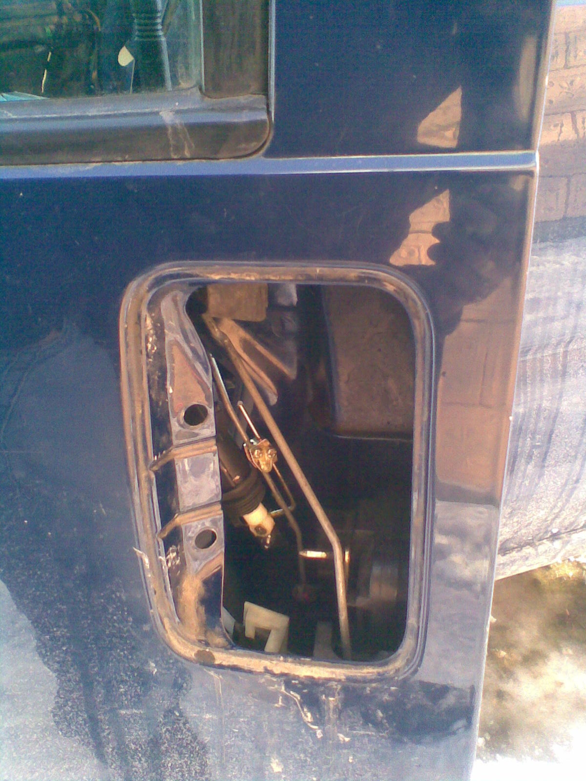

| У мене є фото, але на іншому компі, як тільки зможу - закину.[/img]
serega1990 Amico
Возраст: 35 Знак зодиака:  Зарегистрирован: 03.11.2012 Сообщения: 10 Откуда: Тернополь
Авто: Fiat Scudo 1,9D 2000
Добавлено: Вт Фев 26, 2013 20:30 Заголовок сообщения: |
викладаю фото свого ЦЗ (китайського). будть питання - пишіть[/img]
459.79 KB |
1221 раз(а) |
281.5 KB |
935 раз(а) |
301.9 KB |
993 раз(а) |
