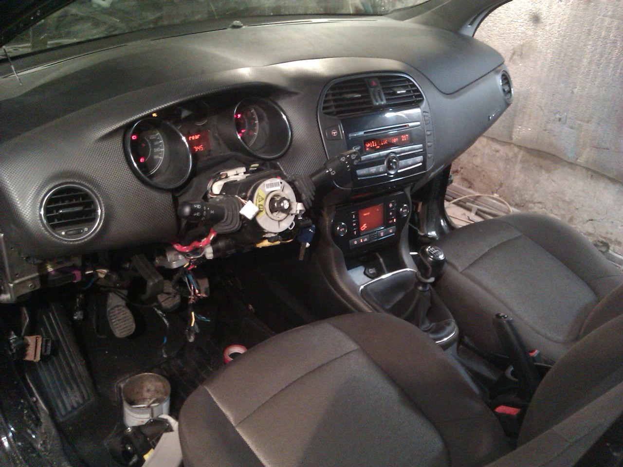

На бравике своем ,пока суд да дело, мелкими наскоками чиню поврежденную торпеду. Она там из 2-х частей, передней и верхней, передняя-мягкая- целая, а по верхней проехалась железяка и подушка пассажирская стрельнула. В общем, хочу попробовать обтянуть не кожей, а такой пленкой, думаю, будет прочнее и красивее. Вот только с ней не работал, даже в руках не держал. Кто что о ней знает, поделитесь информацией.
Насколько я в курсе, она самоклейка. Тянется или нет- не знаю, деталь по форме не особо сложная, но лучше бы тянулась. Насколько качественно под нее поверхность готовить?
Да, и где её нормально купить можно? Хочу черную матовую, потолще,наверное. В интернет- магазинах вариант?

Пардон, я неправильно выразился!
Пленка- винил. Она бывает под карбон(3D клеточка), под кожу, под пластик , под металл и вообще под что угодно.
Я себе взял максимально похожую на родной черный пластик верха торпеды.Рисунка там нет, мелкая шероховатость- и все. Под карбон была мысль, но передняя мягкая часть и так сделана в виде той же "плетенки", получилось бы разноцветное"масло масляное".
Кожа хороша по- своему , когда она не скрывает дефекты торпеды, а идет как дорогой тюнинг. А вернуть торпеду к оригинальному пластиковому состоянию проще, лучше , дешевле и самому по силам винилом.
В сущности, обтянуть можно так, что неискушенный взгляд разницы с оригиналом не заметит. В отличие от кожи.
