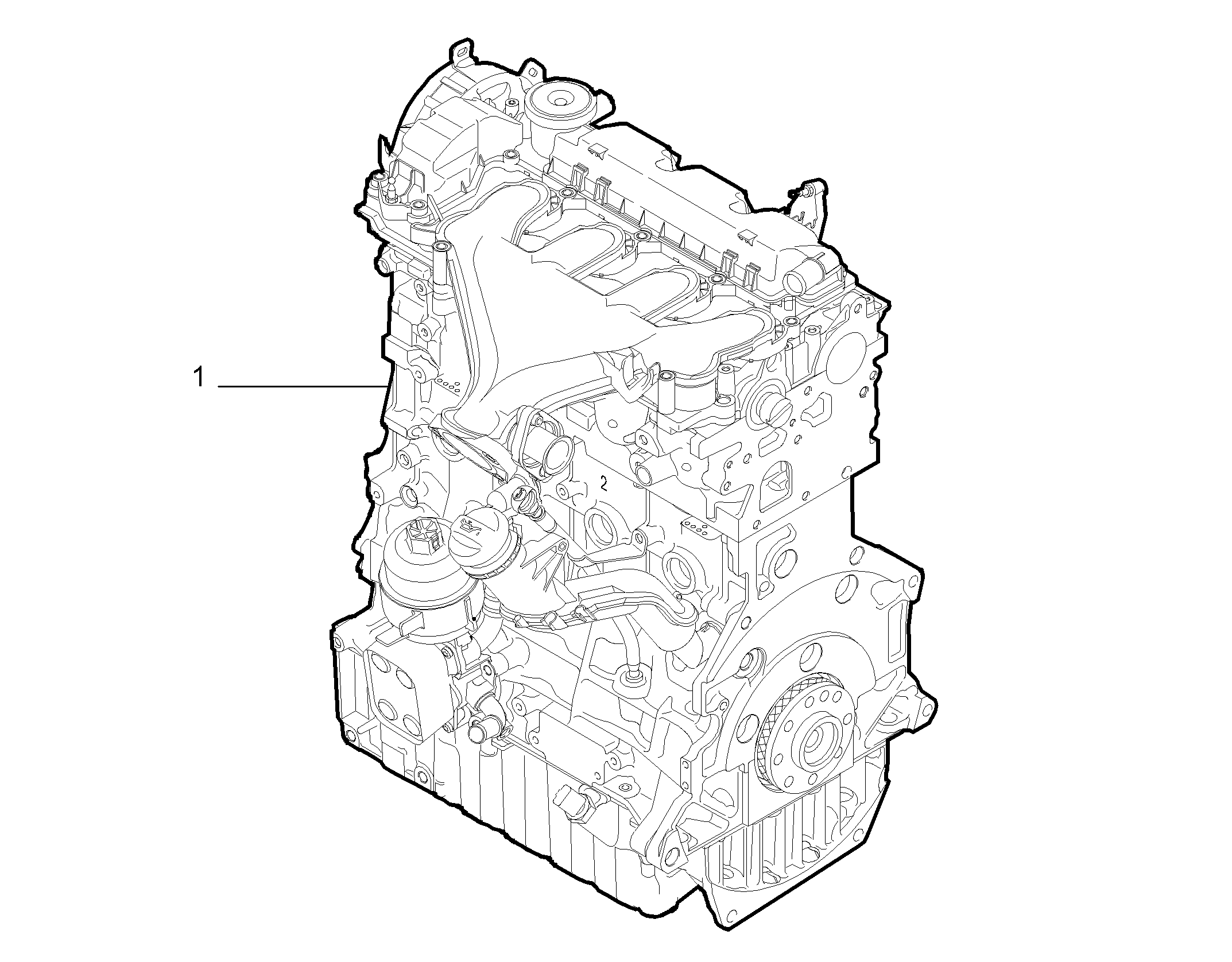

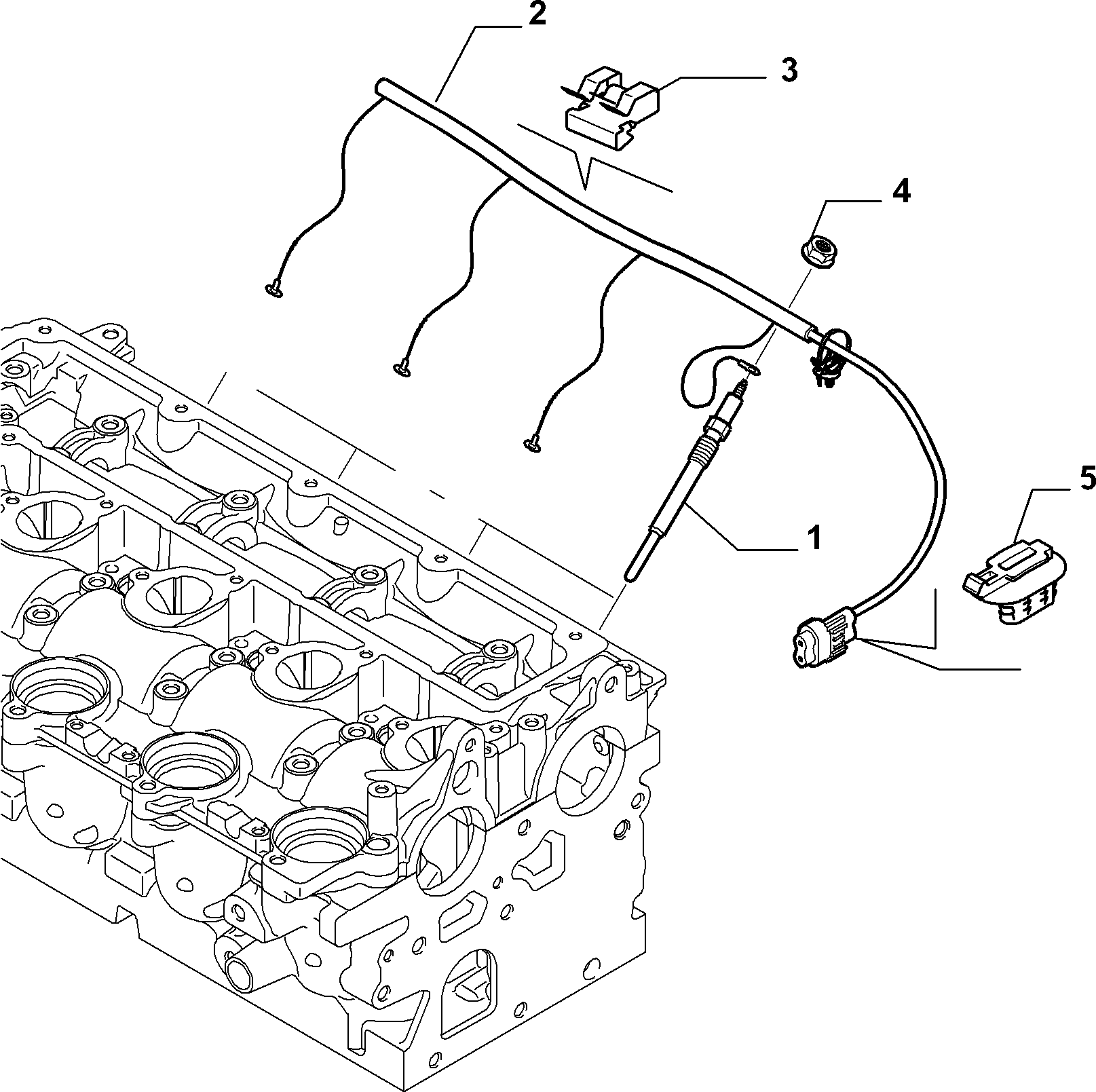

И так, свечи купил Бошевские по 125 гр., теперь возникла следующая проблема, не можем их найти на двигателе (2.0 120 л.с 88 квт, Скудо в новом кузове 2007-) В передней части нигде их не видно, неужели стоят с обратной стороны? Тогда как к ним можно добраться? Подскажите знающие, пожалуйста.
Певно ти вгадав Confused
http://fiatonline.com.ua/home.html?page=shop.browse&category_id=491627
http://fiatonline.com.ua/home.html?page=shop.browse&category_id=528389

[quote="teofil"]
Певно ти вгадав
Дякую за схему, але як до них дістатись?

СообщениеДобавлено: Чт Янв 31, 2013 22:43    Заголовок сообщения: Ответить с цитатой
[quote="anatoliy_t"]
teofil писал(а):
Певно ти вгадав
Вчера видел такую машину на СТО, хотели поменять свечи, ходили вокруг думали вынимать двигатель... Чем закончилось не знаю.

СообщениеДобавлено: Чт Фев 07, 2013 22:09    Заголовок сообщения: Ответить с цитатой
Вчера наконец-то нашли где стоят свечи. Для этого разобрали чуть не пол головки. Но и после этого к свечам доступа нет. Надо или головку снимать, или двигло вытаскивать. Заставить-бы поменять свечи ту светлую макаронную голову, которая придумала их туда всунуть.
