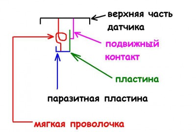

Примерно так:
 Просмотрено:  213 раз(а)

Хрюкин писал(а):
SoDoMoRa
Датчик разберёшь и увидишь два скользящих контакта. Один-паразитный, просто по железяке скользит. Откусываешь под корень пружинистые усы на этот контакт, и запаиваешь МЯГКИЙ провод, скрученный в "свиной хвост", меж откусанным местом и железкой.
Объяснил, как смог. Я уже где-то выкладывал фотку.
а можешь "тыкнуть" в то место где выкладывал?
