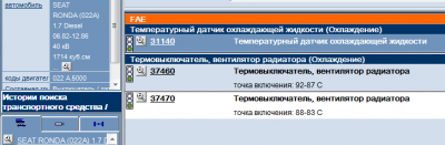

ну как то вот так вот...

Хм, странно как то, везде пишут что 80 градусов рабочая температура для этого движка, да и термостат на 80 открывается, значит будет логично предположить что первый вентилятор должен срабатывать где то на 85 градусах, выключаться на 80 как раз..... Второй при температуре чуть выше, я так понял он включается когда первый не справляется?
И вообще хотелось бы узнать у кого что показывает стрелка температуры ОЖ на прогретом дизеле ритмо

| И еще, где инфу о датчиках нашел то?

fata1ity
TecDoc, скачал, установил, пользуюсь.
термостат при 80 - это не значит, что рабочая 80. рабочая температура - 90.

| Ясно, спасибо, значит будем ставить те датчики, что на скрине который ты скинул. Кстати такую же инфу, только на дизельный ритмо можешь посмотреть? Должно быть одинаково, интересно просто
