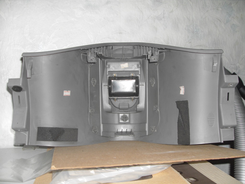

и так сегодня достал шестигранники-звёздочка и разобрал торпеду, кнопку

на первой фотке где плата видно
1.впыеваем микрик
2.впаиваем диод №3

Vladimir_SF
Зарегистрирован: 10.10.2012
Сообщения: 564
Авто: FIAT DOBLO 1.6
СообщениеДобавлено: Пт Фев 08, 2013 23:45    Заголовок сообщения: Ответить с цитатой
Ну теперь можно все собрать обратно Smile) Самый простой контроллер , даже без стеклоподьемников и обогрева стекол Smile
Вот очень простая , но полезная схемка именно под микрик :
http://www.youtube.com/watch?v=pLTmmkNGeAM
Кнопка без фиксатора, нажал, включилось, второй раз -выключилось, самое полезное что при выключении зажигания реле размыкается Smile
