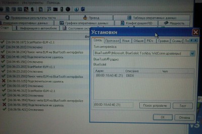

ХАККЕРЫ ЕСТЬ?!
КОРОЧЕ ПИ.пЕЦ! KILLYOU Выкладываю скрин бука -
НИЮЯ НЕ ПОЙМУ. Уже и МАС АДРЕС опознала прога и всеравно ошибка при соединении!
Кстати какие-нибуть диодики на ELMе должны светится кроме ПИТАНИЯ(красного). У меня только он всё время светится Confused Clapping
открыл сразу два окна для ясности

Пробовал и так и сяк.При виртуальном сом порте ващщще какую-то ошибку выдает,наверное ,все-таки, глюк с блютузом, бо 'дрова' с bluesouelа 2.3 к моему 'свистку' не подходят.

JumpYurka
я в знайомого пробува так як писав на ноуті все працює....
а в тебе тільки сканмастер не працює чи і інші проги не конектяться?
попробуй скачати новішу версій проги bluesouelа наприклад 6
