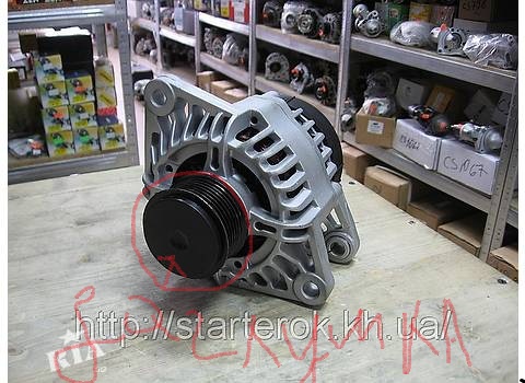

Информация такая. Оригинальный генератор Денсо 3600 гривень.Но весь парадокс в том, что у меня 90 амперный генератор есть мощнее 105А. Но начинка у меня реле, подшипники и так далее производства Японии.
Электрики сначала не поверили своим глазам но Made in Japan. Только на
корпусе Made in Italy. Сказали что мне повезло. Щётки за 7 лет в идеальном состоянии! Также получил информацию что комплектующие могут быть от этой фирмы самые различные от Японии до Китая. У меня устройство генератора такое как у Вас, но этот ролик на который ремень натягивается прикручивается к подшипнику через шайбу. Дело в то, что я следил за работой мастеров от начала до конца. Катушку ждал 3 часа.
Ну а чтоб снять и поставить аккуратно генератор уже собранный пришлось разбирать полуось автомобиля. И откручивать подушку двигателя. У меня даже не черкало он у меня "рванул" корпус треснул.
Поищите мастеров электриков которые смогут реставрировать Вам генератор. У вас ситуация полегче чем у меня. Будет вообще замечательно если всё - таки поставить новую катушку и заварить корпус. Мне сварщик на корпус такой шовчик положил как пластический хирург. Не устанавливайте Китай. Лучше раз потратить но затем долго ездить. И проследите за тем чтоб предохранительную заглушку поставили из-за отсутствия которой у меня на автомобиле и возникла такая проблема. Обратитесь к толковым электрикам и я уверен что Ваша проблема будет решена положительно и генератор будет служить долго.
В Виннице у Вас бы проблем не возникло. Уверен что и в Вашем
городе есть толковые мастера.
Вот такой генератор у меня.
