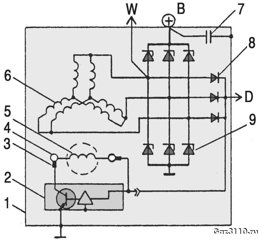

так будто на ГАЗ3110 берет сигнал с гены

За ГАЗ-3110 я в курсе. На служебной ГАЗ-31105 тахометр работает от вывода "W" на генераторе. А вот напряжение на гене сразу забыл проверить, теперь только завтра. Пока буду собирать инфу, кто чего подскажет.

Клемму "W" я уже сделал, о чём писал на 5 страничке этой темы. К нему и подключал провод управления с таха.
