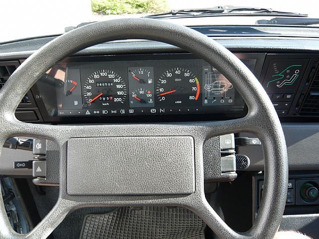

Здрасте всем! Поменял проводку в регате (и мотор). Всё подключил, завожу двигатель, на тахометре на холостых 800 об. Даю газку, стрелка на тахометре не поднимается выше 2500. И как-то вяло стрелка двигается. Провод на катушке проверял- контакт хороший. Куда смотреть, может ему гаплык пришел?
Помогите кто знает, плиз!!!
приборка такая:
 Просмотрено:  228 раз(а)
моб. 0978816540

Ковырялся в своем тахометре по такой причине.
В тахометре есть подстроечный резистор.
В моем сгнил и плохо контачил.
Но этого оказалось мало.
Подетальная проверка остальных элементов дефектов не выявила.
Пришлось сгородить импрвизированный стенд и отрегулировать пружинки на самой стрелке.
"Стенд" выuлядел так.
Компьтерная программа "Звуковой генератор" создавала импульсы
соответсвующие частоте оборотов.
Услитель звуковой частоты их усиливал, ну и входную цепь в тахометре временно скоректировал под более низкое напряжение,
чем то, что система зажигания выдает.
Какой рукой и чего именно там вертел за давностью лет не помню.
Микросхема там SAK215. В те года широко применялась в тахометрах разных марок авто. Уже давно не выпускаеться.
Современный функциональный аналог LM2907.
