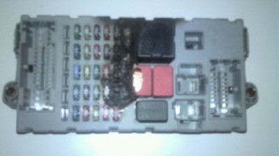

Посмотри блок реле и предохрпнителей в салоне, у меня тоже однажды перестали работать некоторые приборы смотрю а там:
и главное что всьо кроме омывателя стекол и корректора фар работало
