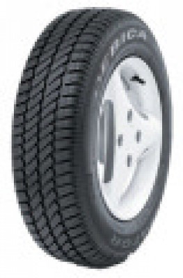

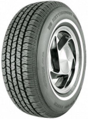

Усім доброго дня (чи ночі). Люблю я своїм добликом (2003 рік, 1.9 ЖТД) на польові дороги звернути (рибалка, полювання, грибочки, шашлички). Само собою дорога в самий непідходящий момент розкисає і тоді шліфуємо.
Ось і хочу на літо підібрати шини повище та позліше щоб легше по болоті та мокрій траві. Звісно на асфальті такі шини будуть уступати. Хочеться знайти оптимальний варіант. Розглядаю і всесезонку.
Дещо вибрав в мережі буду радий відгукам: Cooper Trendsetter SE 185/75 R14 89S (боюсь чи не буде терти об підкрильники), Maloya QuadriS 175/70 R14 84T, Debica Navigator 2 185/70 R14 88T. Це звичайно не все, що пропонують магазини, вибрати з такого обєму не легко.
До того ж куча суперечливих складових: літо - всесизонка, ширше - вужче, нижче-вище, протектор, ціна..... здуріти можна. До того ж на всесизонці ніколи не їздив немає з чим порівняти.
Прошу поділитись досвідом досвідченіших, а може хтось юзав літню резину хорошу для зазначених цілей? Порекомендуйте будь-ласка. Поки не сезон хочу оприділитись.
Думаю та надіюся що не мені одному цікаво буде почути корисні відгуки.

84 индекс нагрузки ОЧЕНЬ МАЛЕНЬКИЙ. Резина не выдержет веса машины. Мое мнение, для таких целей, ищи 175/80 R14. (Хотя по паспарту нам идет 175/70 R14).

Одним выстрелом убить двух зайцев трудно,сам понимаеш.Есть такая штука,как цепи на колёса.И не парь мозг.Бери летнюю резину 175,185 - 70 и купи цепи.Застрял - одел и выехал.На отдельных вариантах цепей допускается движение со скоростью до 40км.час.

На моей стоит зимняя Barum Polaris 3 165/ 70/ 14 81T и ничего с машиной и резиной не случилось. Надо ставить высокопрофильную резину, так как после зимних "дорог" ямочная болезнь будет только прогрессировать и вряд ли её быстро вылечат. Пожалейте машинку и свои нервы.
