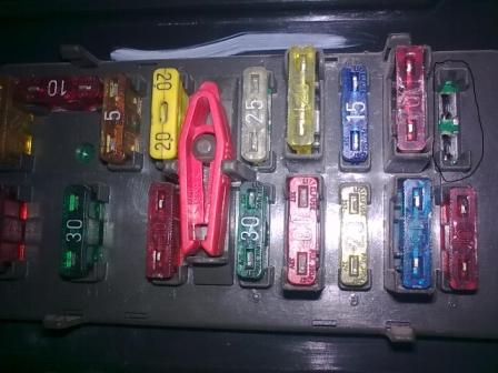

в мене скудо 99 року двигун dw8 приборка не електронна потрібно опис запобіжників в салоні по причині розряду акб запобіжник який мутить знайшов а за що він відповідає невідомо на фото він вийнятий

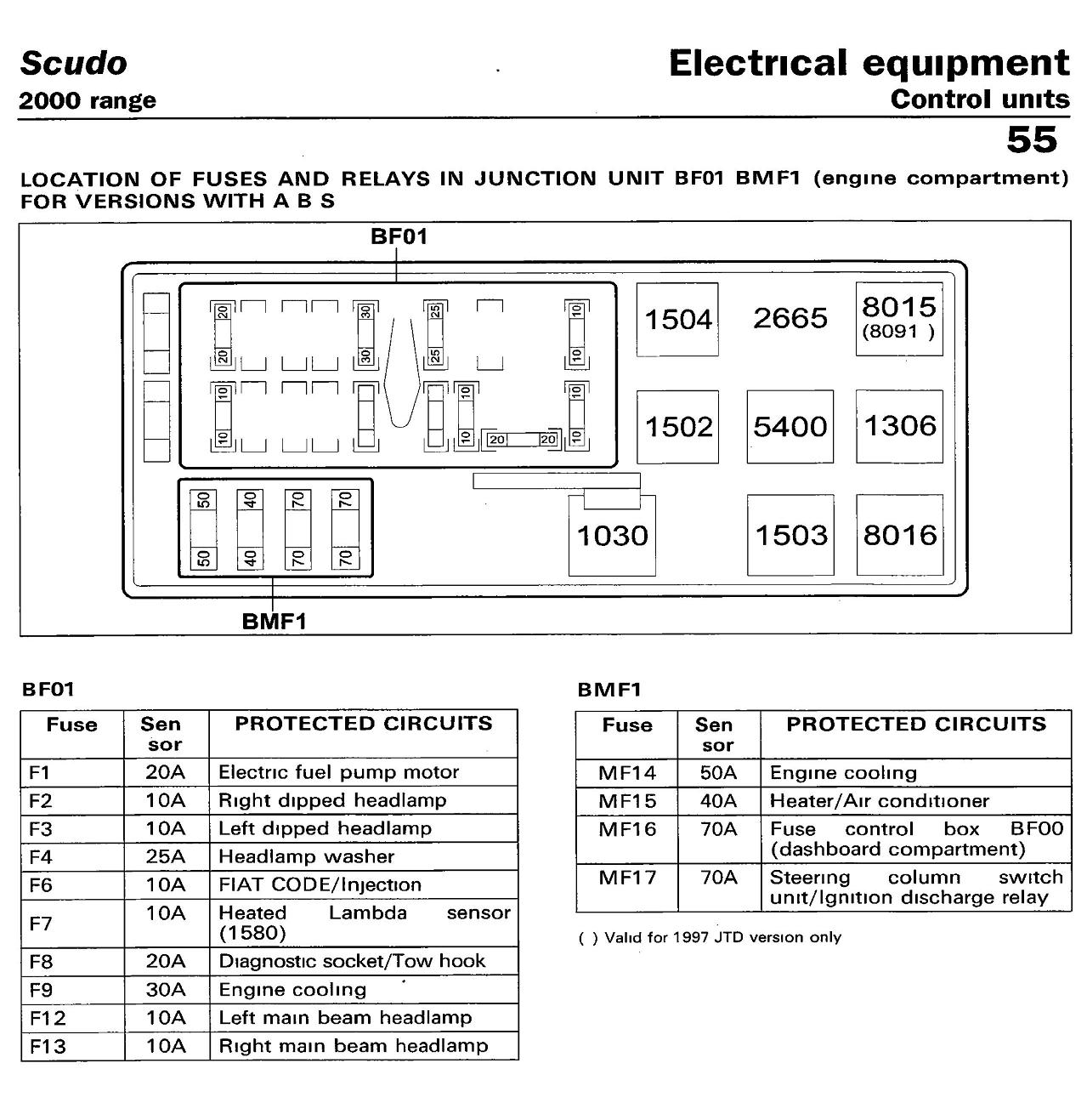

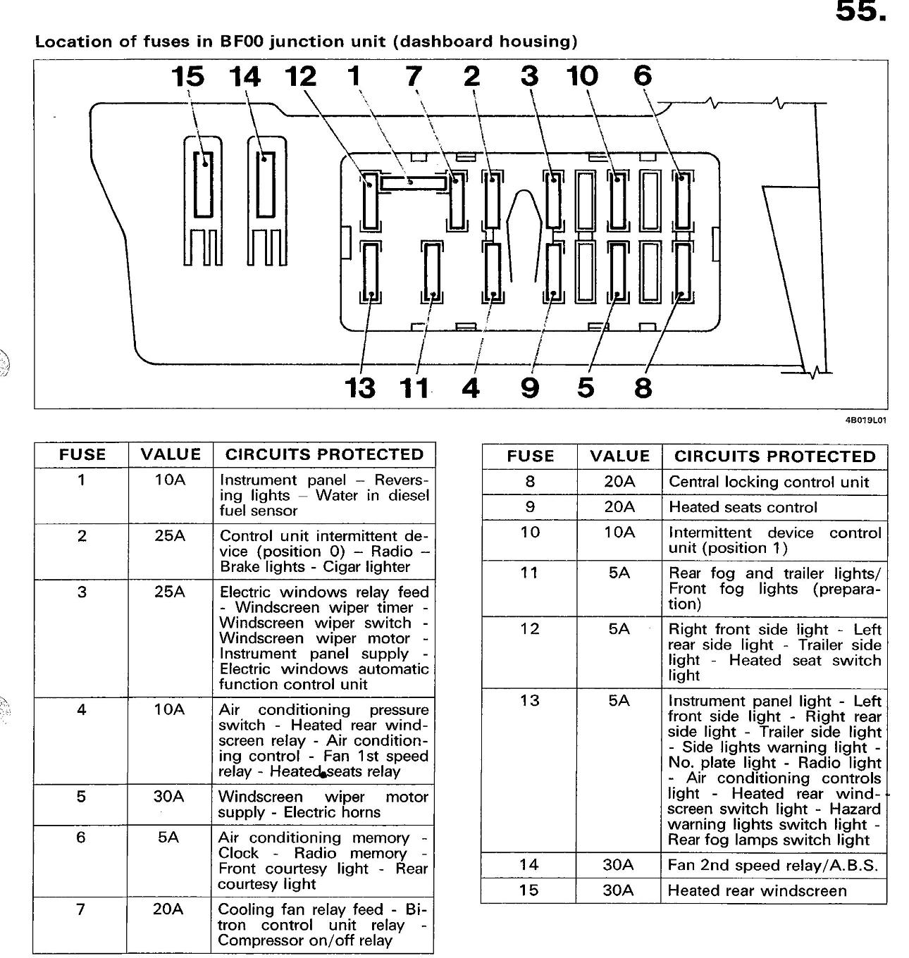

Hi
 Просмотрено:  246 раз(а)
 Просмотрено:  248 раз(а)
