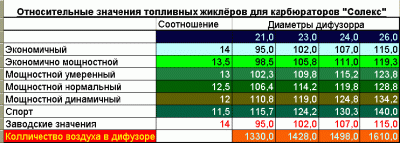

У advert на 1.8 такие стоят. У меня 1.6 .Но все равно получается где то 12 литров с пробками, прогревами, светофорами. Я эксперементировал, повесил полтаралитровую бутылку бенза под капот и ездил на нем пока не кончился бензин. Проехал 17.5 км.
И вот еще по солексам информация

А топливные поменяй на 1-камера - 80 (максимум 92,5), 2- 92,5 (максимум 95)
В таблице нет даже таких жиклеров)) Поеду в понедельник терроризировать карбюраторщика своего.. Пусть настраивает, как у людей))) 12 по пробкам с прогревами - это меня устраивает.. Сейчас явно выше.
