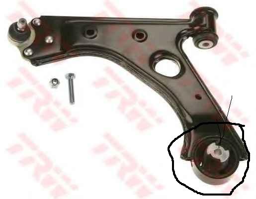

Вот фото рычага в сборе. Сайлентблок я выделил.Ось этого сайлентблока направлена вертикально, он очень большой, и резину хорошо видно. А пошевелить его удается, раскачивая сам автомобиль. Вот только я пока не понял, удастся ли его заменить отдельно от рычага. Естественно, что он продается отдельно.

zanski

fedor
А почему не удастся? кстати конструктивно он должен шевелиться.

fedor

Это всего-лишь мое предположение. Диаметр сайлентблока довольно велик, а ширина манжеты-нет. Следовательно, чтбы не выскочить из рычага он должен быть или сильно впрессован, или вварен(что маловероятно).

СообщениеДобавлено: Пн Фев 25, 2013 22:14    Заголовок сообщения: Ответить с цитатой
Думаю, что заменить большой сайлентблок не должно быть проблемой. На моей машине справа, видимо от наших дорог, он немного выехал из посадочного места, пришлось обратно его забить.
