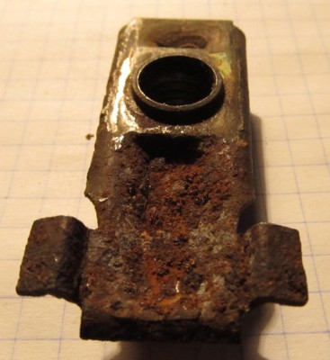

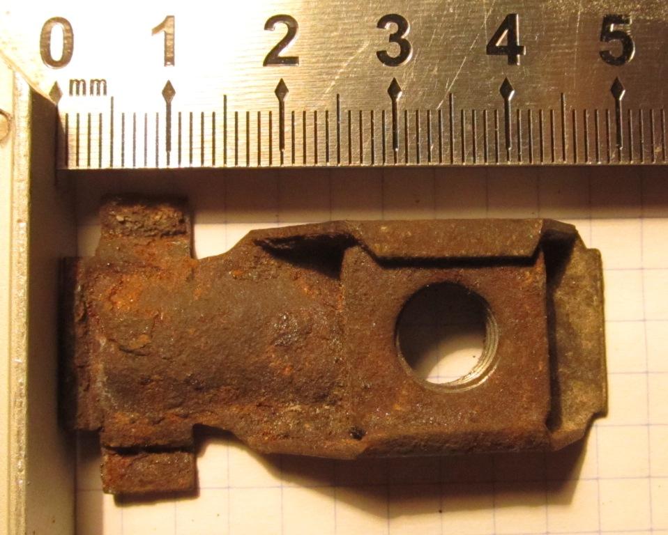

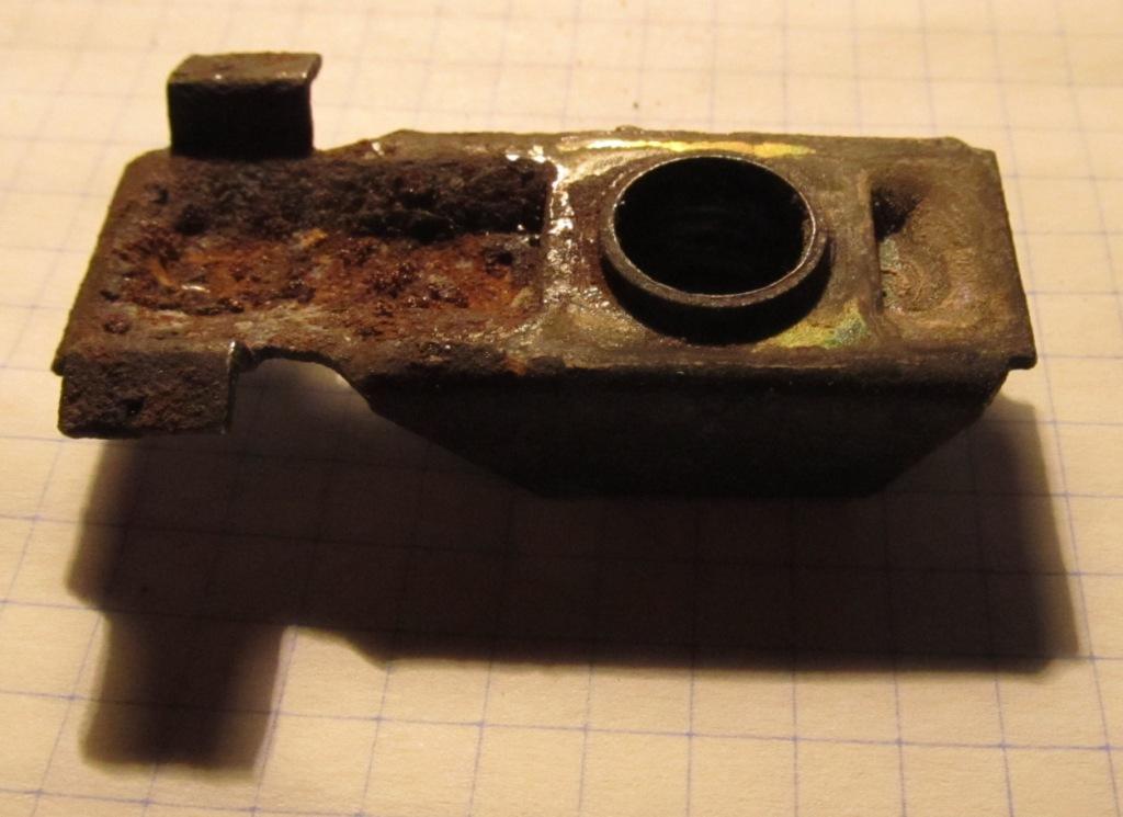

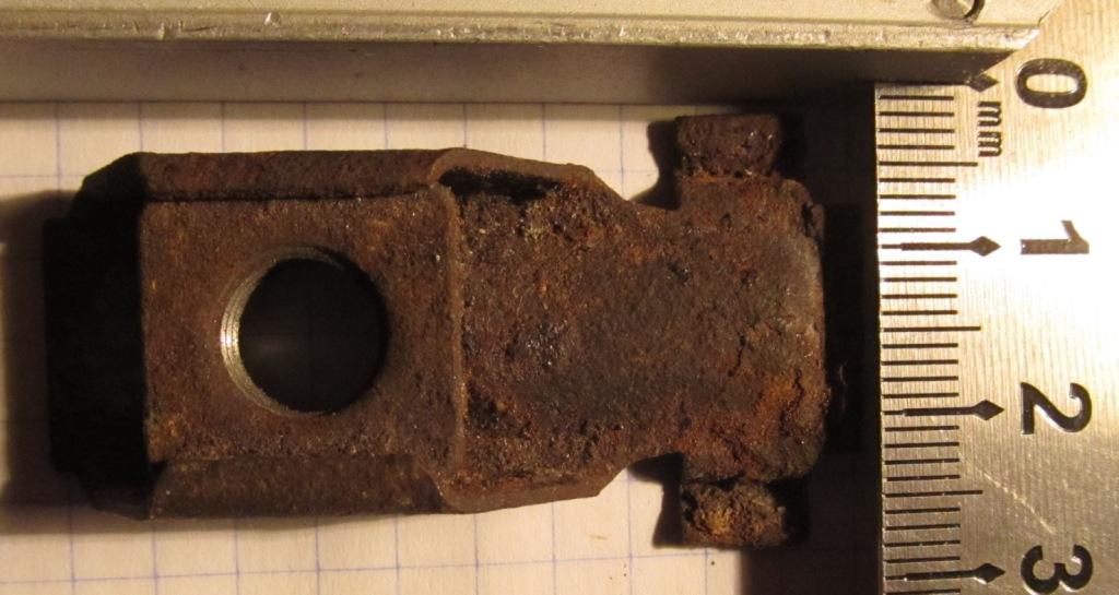

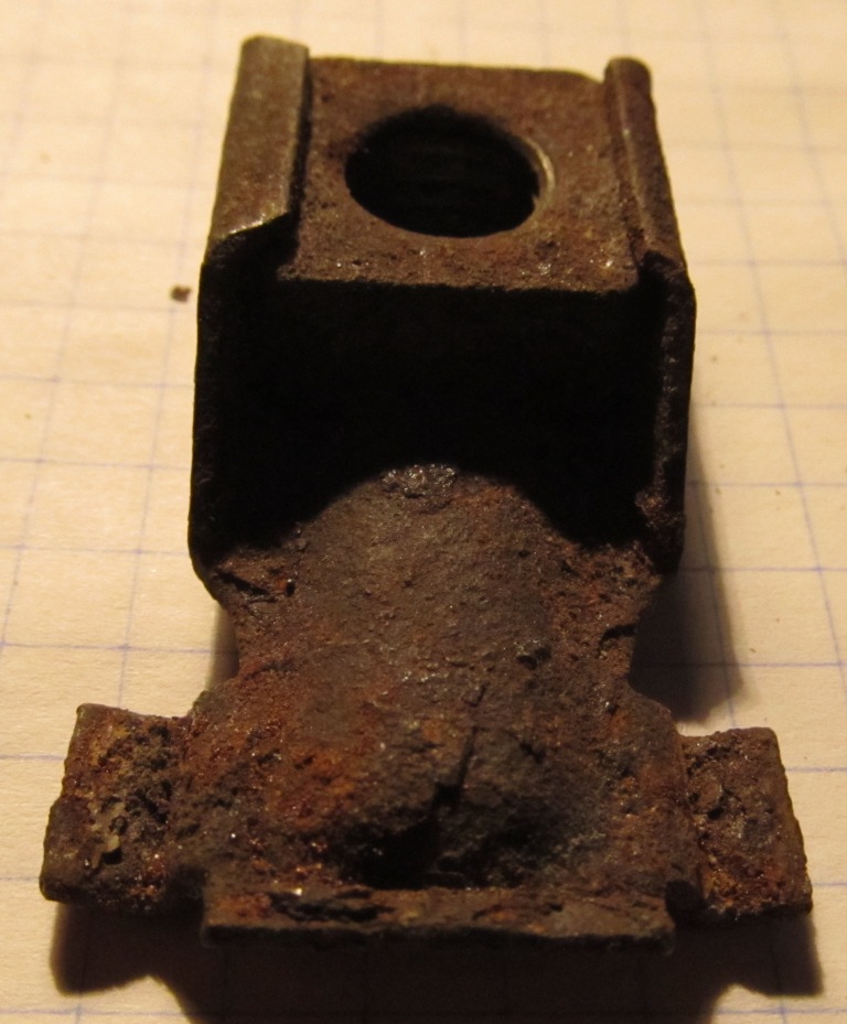

Sirko У тебя картинки или фото ее для образца неосталось?
Sirko
Зарегистрирован: 13.07.2012
Сообщения: 87
Авто: Fiat Scudo 1.9d
СообщениеДобавлено: Ср Фев 27, 2013 23:35    Заголовок сообщения: Ответить с цитатой
Зробив кілька фото. Вирізаєш пластинку із металу 1 мм з "вусиками", їх відгинаєш як показано на фото і приварюєш гайку.
 Просмотрено:  555 раз(а)
 Просмотрено:  501 раз(а)
 Просмотрено:  653 раз(а)
 Просмотрено:  626 раз(а)
 Просмотрено:  569 раз(а)
yarik.1
Зарегистрирован: 03.11.2012
Сообщения: 244
Откуда: Гайворон
Авто: Fiat Scudo Maxi 2004 2.0JTD, Citroen Berlingo 1998 1.9d DW8 продан
СообщениеДобавлено: Ср Фев 27, 2013 23:37    Заголовок сообщения: Ответить с цитатой
Вот за это ОГРОМНОЕ спасибо!!! Yahoo!
