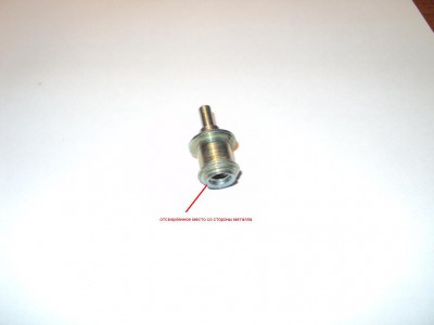

Хрюкин, спасибо, мил человек,за инструкцию.
Дверь водительская открывается очень хреново.разобрал замок - силуминовая хреновина таки отломана, вот только еще б сказал что с отсверленными стойками делать, чтоб бы обратно собрать. Чет смотрю я на всю эту россыпь запчастей и не соображу никак (
Народ, вы как это все опосля собираете?
И в ГАИ съездил, и за запчастями съездил, и заправился. Ума не приложу, как бы я успел всё это без машины.
Хрюкин
Зарегистрирован: 21.03.2009
Сообщения: 2975
Авто: SATURN VUE 2.2
СообщениеДобавлено: Чт Мар 07, 2013 13:53    Заголовок сообщения: Ответить с цитатой
kukish
Если ты про толстую стойку, в которую болт крепления замка к двери с резьбой М6 вкручивается, то всё просто: ничего клепать/паять не надо. Перед сборкой, стойку суёшь на своё место и заворачиваешь в неё штатный болт- для фиксации стойки на стальном основании замка, и собираешь замок дальше. Когда замок собран, при удалении болта стойка уже никуда не денется. Отсверленную заклёпку этой стойки нужно компенсировать шайбой подходящей толщины- иначе, при окончательной установке замка на дверь и затягивании болтов, металл двери на отсверленной заклёпке будет проминаться шляпой болта.
Шайбу, перед установкой замка, просто приклеиваешь на отсверленное место- что б не мучиться с ней при установке.
Отсверленные места стоек со стороны пластмассовой крышки я просверлил на маленьком сверлильном станке, и нарезал в них резьбу М2,5- под винты крепления крышки (вместо заклёпок). Этим же станком пользовался при первичном разборе, отсверлив клёпки.
Замки, в результате, получились полностью разборными.
ЗЫ: я просто тогда забыл написать это в своей инструкции.
