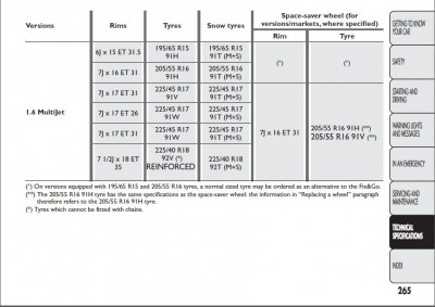

Нашел в новой инструкции по эксплуатации (06/2012), допуск ЕТ 26 для дизельных двигателей.

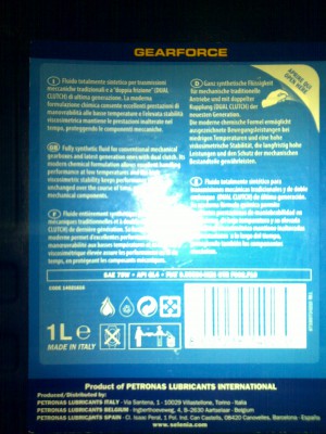

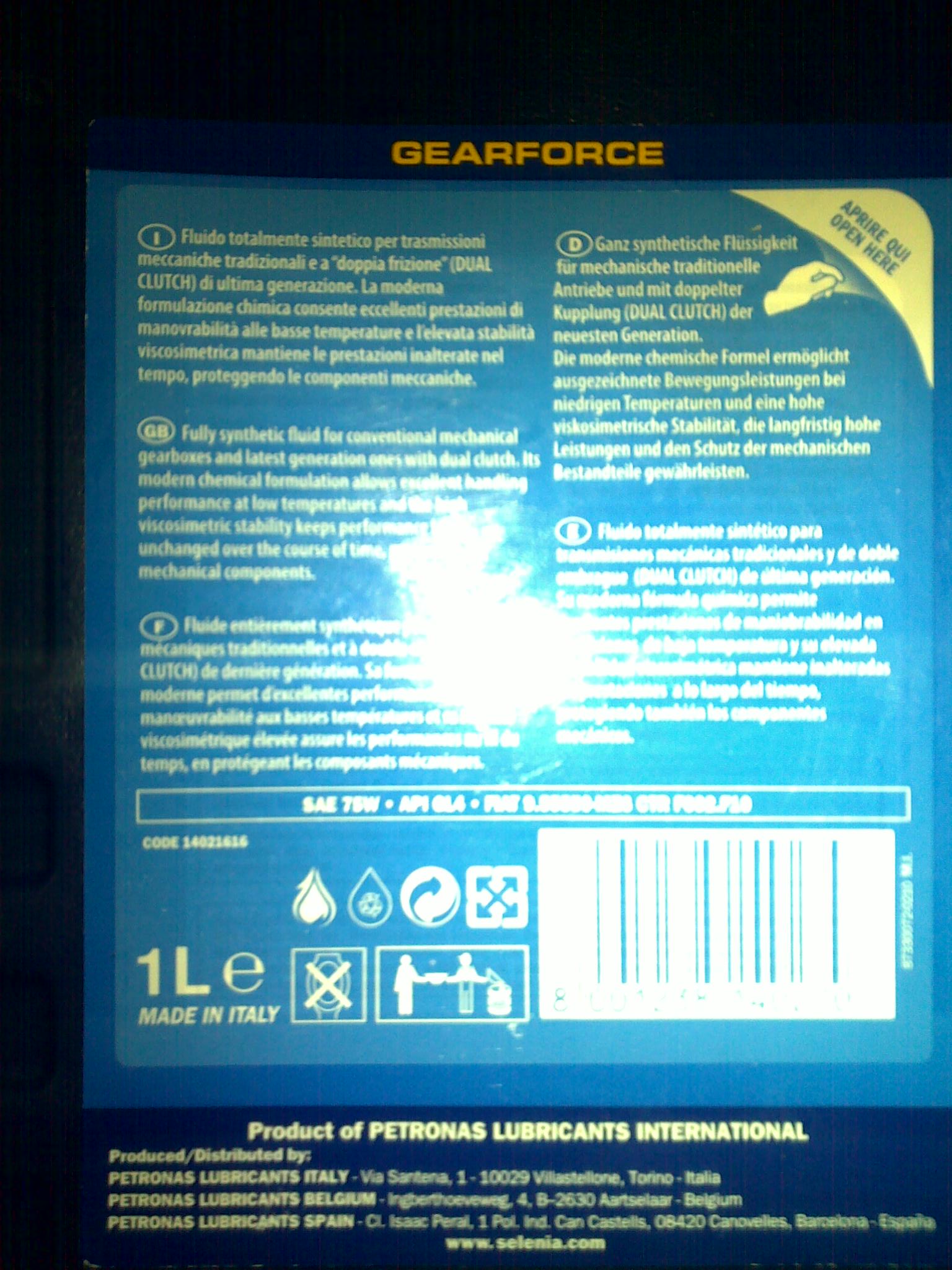

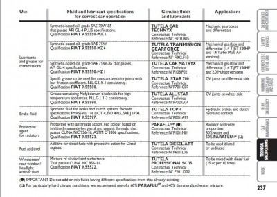

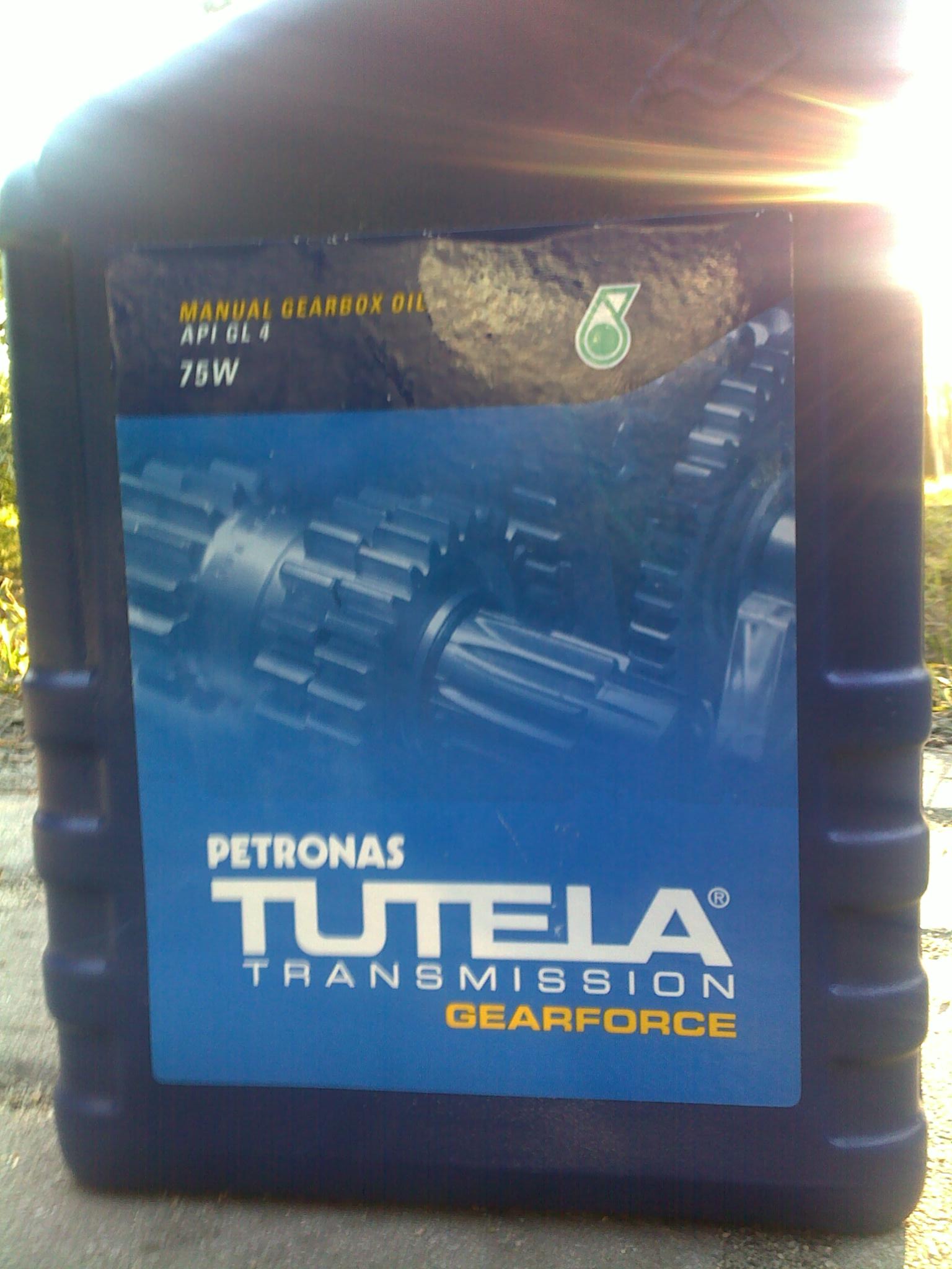

Сегодня заменил масло в коробке, слилось масло красноватого цвета, похожее на АТФ. Залил, то, что положено по мануалу Tutela transmission gearforce, код 14021616, цвет прозрачный светло коричневый Shocked . Как обычно, итальянцы залили то, что было под рукой Crazy Confused Blink
Результат, первая включается "как по маслу", вторую при переключении не слышно. Коробка работает значительно лучше.
