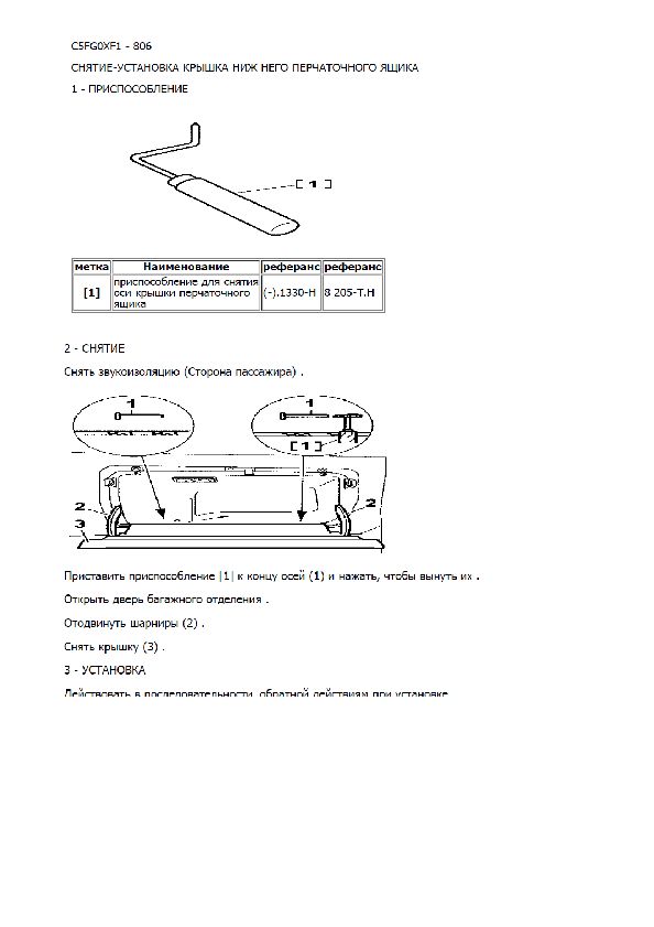

teofil
Зарегистрирован: 31.12.2011
Сообщения: 596
СообщениеДобавлено: Сб Мар 02, 2013 15:54    Заголовок сообщения: Ответить с цитатой
alexmoldova писал(а):
sbiba78 писал(а):
все прекрасно знімається там є два завіса з яких виймається два пальчика ( білих ) .
А фото випадково у Вас немає?
Є малюнок з ремонтної бази - думаю розберешся що до чого і куди що запихати та натискувати. Confused
 Просмотрено:  886 раз(а)
Последний раз редактировалось: teofil (Вс Мар 03, 2013 00:30), всего редактировалось 1 раз
alexmoldova
Зарегистрирован: 21.02.2013
Сообщения: 103
Откуда: Украина, Винница
Авто: Fiat Doblo (Maxi) 1.9 JTD 2008
СообщениеДобавлено: Сб Мар 02, 2013 16:15    Заголовок сообщения: Ответить с цитатой
Роздрукував на А-4, піду до машини та спробую "поковирятись"...

alexmoldova
Сообщения: 103
СообщениеДобавлено: Вс Мар 03, 2013 12:15    Заголовок сообщения: Ответить с цитатой
Ковиряв-ковиряв, та ні фіга не наковиряв....
Не можу зрозуміти: де, куди і шо???
ПІДСКАЖЕТЕ???
