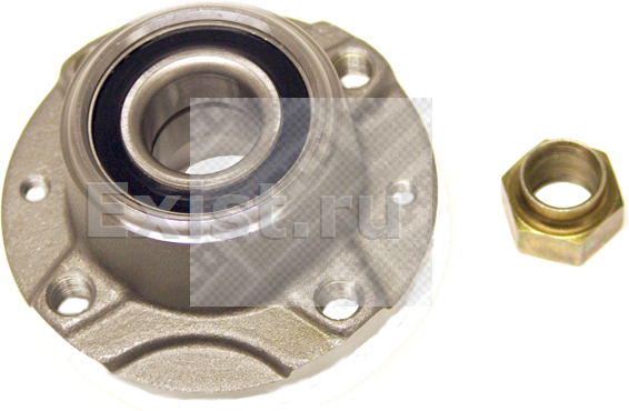

подскажите размер подшипников.однорядные или двухрядный.с чего подходят на заднюю ступицу фиат ритмо 1.7дизель 1983год
DIESEL рулит

Паша Ла
Ступица в сборе

отдельно подшипники разве не меняются?

отдельно подшипник выглядит как на фото ниже.
колхоз с перетачиванием уже сто раз обсуждался.
да и что выгадать собираешься? купил себе СХ 229 за 205 грн. на днях менять буду.

А задние я так понял без варианта, нужно брать и менять в сборе как на фото постом выше ???

Задний поставил сх исходя из найденной у знакомого на сто коробки от изделия, на мой логично последовавший вопрос был простой ответ: честный поляк - качество впечатляет, цена удивляет.
Не совсем понятно что значит "от лады-калины"? Снять с калины соседа и поставить себе? Вообще-то если следовать хронологии событий, то это на калине ОТ ФИАТА РИТМО. Прошу не путать соль с перцем и %уй с пальцем.
Если хочешь, загляни в бортовик, там есть фото, старый задний оказался со съемным подшипником внутри. Отдам за 50 Smile

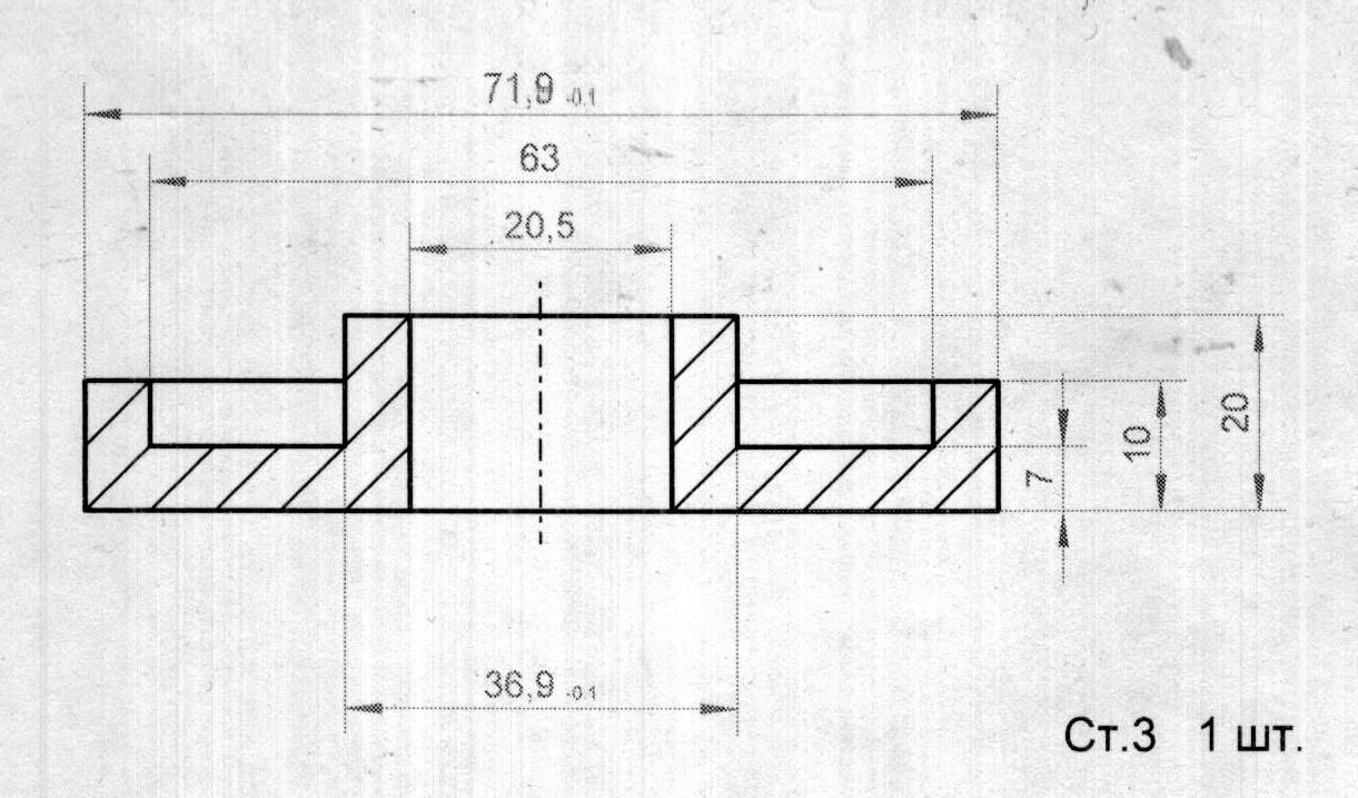

На картинке шайбочка для запрессовки Кромовского.
При коррекции размеров подойдет к любому подшипнику.
Длинный болт М20 и большая плоская и толстая шайба с обратной стороны кулака позволяет соблюсти правила монтажа.
Тем же болтом, с шайбой поменьше прессуем ступицу.

Подшипники поменял уже давно все по кругу. Ставил новые CX, посмотрим сколько проходят, задние подшипники брал тоже новые в сборе, хотя при замене оказалось что у меня старые со съемным подшипником, стопорное кольцо только нужно снять и всё
