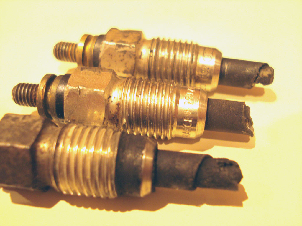

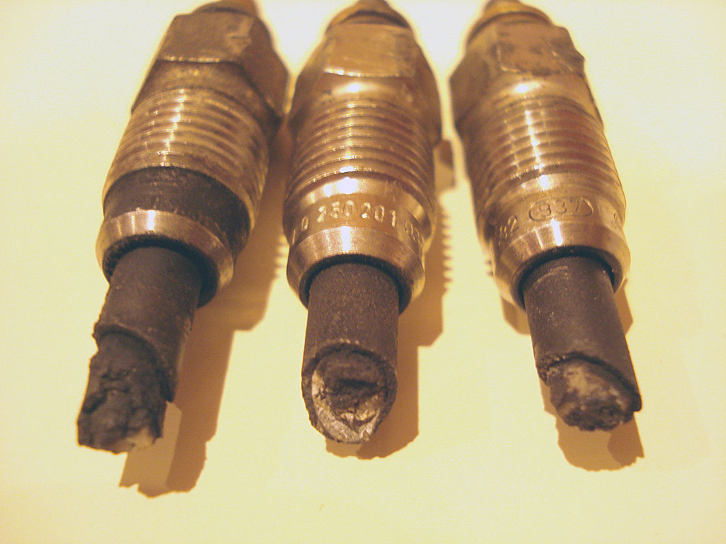

У моего тестя дизельный бус, старенький фольц Т3 с двиглом 1.9
Вчера ещё заводился без проблем, ездил, что означает - свечи накала работали.
Сегодня пытался завестись, полный ноль.
При нажатии на кнопку накала (ручной накал через кнопку) нагрузки нет.
Взял я тестер, питание идёт.
Ну, говорю, свечам трындец.
Выкрутил три свечи (четвёртую сложно выкрутить, пока там оставил) и малость охренел. Shocked
Все три свечи, тупо сломаны!
Подозреваю, четвёртая такая же.
Так собственно вопросы:
Кто, чего может предположить о возможных причинах, каким образом могло так долбануть все свечи?
Тесть говорит, что вчера обгонял фуры на трассе, разгонялся до сотни.
Машинко там не скоростная, 4 скорости в коробке, но 100-110 в принципе может.
Да и не думаю, что раскрутка двигла могла такое натворить. И ранее бывало разгонялся, проблем не возникало.
И второе:
Обломки - концы свечей, естественно оказались в камере сгорания.
Лично на мой взгляд, оставлять их там и ездить достаточно стрёмно.
И поршня может пробить, клапана обдолбить, форсунки в конце концов, горшки обшкрябать...
В общем, какие будут мысли?
Фотко свечей прилагаю.

ХЗ какой там дизель.
Вот статейка попалась.
http://www.primusa.ru/spravka/svecha_info/
Грешу на некачественную соляру, мож набодяжили туда чего.
Тесть говорил, что намедни заправился, так машина вообще ехать не хотела.
Заправился евро солярой и сразу поехала.
Вероятен перегрев сильный в камере сгорания.
Может ещё перегрел крутя двиг сильно, к тому же и охлаждайка попёрла с бачка - закипела вероятно.
Форсунки врятли льют, ибо двиг работает как часы.
В общем, думаю можно просто заменить свечи и не насиловать двигло в дальнейшем.
Ну и проверить систему охлаждения.

DEMOKPAT а свечи правильные стоят? Может были свечи длинее вкручены, что дало перегрев и перелом свечей?
Какой номер на свечах? Они точно должны стоять на вашем моторе?

Форсунки льют...
Все четыре?
Машина годами ездит без проблем, и тут одномоментно все четыре свечи расплавились.
Причём утром всё было ок, а на следующее утро уже все свечи оказались расплавленными.
Слишком многое указывает на перегрев в камере сгорания.
Паршивая соляра.
Попёрла охлаждайка.
Расплавились все свечи.
Всё это в один день.
Нет, тут проблема не в форсунках.

Насчёт форсунок, когда форсы на дизеле (старого типа) начинают лить, то это грозит прогаром вихревых камер (форкамер) и последующим прогаром поршней. В этом случае факел форсунки работает как автоген. Причём заводится двигатель в большинстве случаев будет отлично, естественно при рабочих свечах накала. А распылители (форсунки) полагается проверять через 50 - 60 тысяч (срок их работы) и неисправные заменять. Так что свечи накала льющие форсы сжигают на раз, судя по фото что и произошло.
stirlitz
Зарегистрирован: 16.03.2008
Сообщения: 1668
Откуда: Херсон
СообщениеДобавлено: Сб Мар 09, 2013 02:20    Заголовок сообщения: Ответить с цитатой
В двигателе ранний впрыск, отсюда перегрев и разрушение сечей.
Проверьте, автомат холодного пуска, если его нет в салоне, посмотрите систему тяг между насосом и ГБЦ, и поставьте их в положение "теплый".
Куда конкретно двигать не помню (8 лет уже прошло), но на слух слышно хорошо... Если стоит автомат опережения, то проверьте и его.
Остатки свечей, повылетали уже 100 проц. из цилиндров, если мотор без турбины, то клапанам обычно ничего не бывает при этом, образуются такие маленькие цяточки на поверхности прилегания, если мотор с турбо, то горячая крыльчатка могла и пострадать, хотя это не критично.
